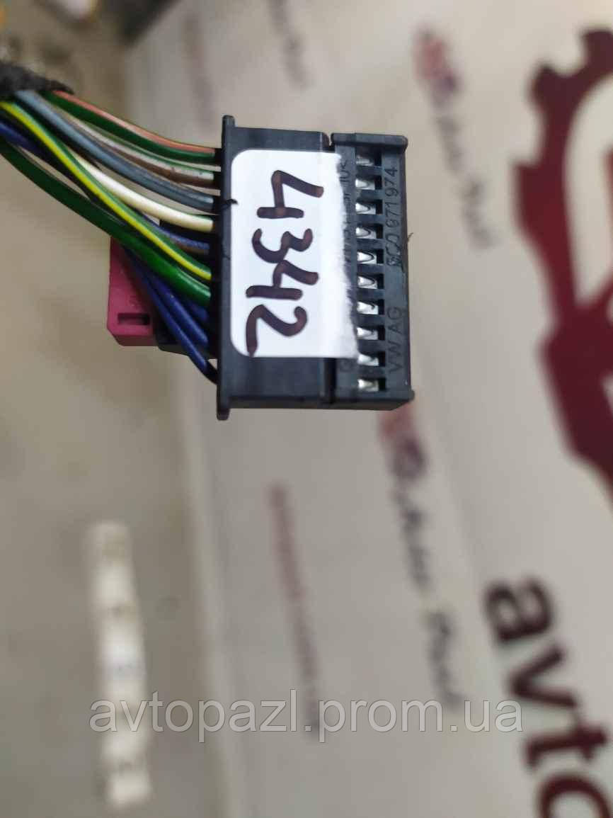

Вот фото 10пин разьема от рапид (у меня такой же) три нижних синих провода как раз управляют кнопками переключения экрана БК (у меня их нет). Сори за фото из интернета.

Куда подключать три провода? Кто то находил схему? Я обрыл все форумы которые мог, англоязычные в том числе. Даже платных документов со схемами не нашел...
Но самое смешное, что на любую другую шкоду или фольц данные схемы по всему интернету! Правда у них разъём другой, T32A(32пин), 23,24,25 пин отвечает за листание меню кнопками.
Может в моей машине эти три провода и не к приборке должны идти, но есть же Фабии как у меня с этими кнопками и сегментным дисплеем!
Кто знает куда их подключать? Может кто то из Киева может это сделать?

схему в Ельзі шукати треба, дивно що 3 однакових синіх...
7,8,9 вільні у фішці?

Гдяньте, будь ласка, васею номер bcm, якій встановлений на авто

(11-10-2023 06:12)Ulisss :  Гдяньте, будь ласка, васею номер bcm, якій встановлений на авто
Кажется нашел ответ на свой вопрос, буду заказывать пины и провода, попробую подключить.
Действительно эти провода идут на bcm!
Где то закутках интернета была найдена схема подключения.

Так а номер bcm? Іх там декілька варіантів, кількість функцій кожного обмежена.

Bcm 6C0 937 087C, соотвествующие контакты присутствуют.
Жду пины, на выходных буду пробовать.
