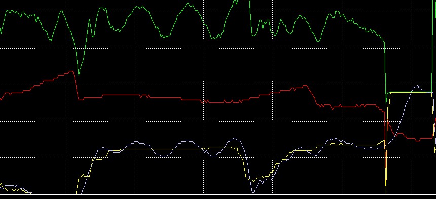

Кстати ещё повод подумать - делал логи давления топлива в момент проявления неисправности. Так вот интересный момент - когда идёт тупление, фактическое давление топлива продолжает расти(ну педаль же нажата), а требуемое становится ровной горизонтальной линией. Завтра найду - выложу, там правда фотография с экрана ноута, но общее представление даёт.

Если дать постоять полчаса, или даже больше - заводится с полоборота. Через сутки уже не факт, может и сходу завестись, а может и нет, чаще нет.
[Зображення: D03654_D6-_CCB1-4_B28-_A0_EC-74_D8_F3_ADE245.jpg]
Вот тут отчетливо видно. Желтым идёт фактическое давление, зелёным - заданное(требуемое) ЭБУ, красным - насколько я понимаю процент открытия клапана на тнвд.
Судя по тому что в какой то момент ЭБУ командует давление больше не повышать (горизонтальный участок), видимо на это есть причина, силюсь понять какая. Регистрация пропусков зажигания, эбу при этом отключает подачу топлива(фактическое давление растёт), обороты чуть падают и фактическое давление падает?
Вот ещё нашёл старый лог по фазорегулятору(до замены) к сожалению уже не особо помню все цветовые обозначения, вроде серый - фактическое положение, желтый - требуемое.
[Зображення: Cam_Shaft_Adjuster.jpg]
Как то между этими двумя графиками приличное отклонение. Последние пара сантиметров лога - появление ошибки по фазорегулятору.

Так може ж з пів-оберта заводиться!!
В мене сьогодні вранці завелась з пів-оберта завелась, а простояла години три і вже пару секунд стартером пришлось маслать, але це вже інша тема, на це є свої причини! Ще би радив при заводці на холодну дивитись напругу на АКБ, чи є від неї залежність швидкого старту!
Над графіками подумаю пізніше, зараз нема коли

Красним в углу градуси позначка, не похоже що це процент відкриття клапана

01-10-2018 17:10 RE: 2.0 FSI BVZ дергается на разгоне
не обращай внимания, это я для удобочитаемости координатные оси менял.

01-10-2018 18:36 RE: 2.0 FSI BVZ дергается на разгоне
Все рівно красний не похожий на процент відкриття клапана обраткі, неадекватно якось! Я не сильний в цьому спец, но здравий смисл підказує що це якісь інший параметр
А може зелена не піднімається бо є обмеження по тиску і мозг слідкує за цим?
