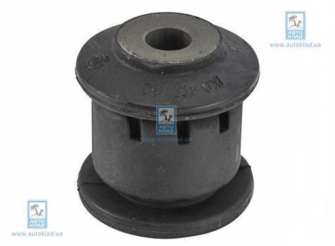

(17-10-2018 11:34)ОТКшник :  Подскажите знающие по номерам сайлентблоков на а5 2011г. 1.8tsi. Если правильно понял, то задний сайлент переднего рычага можно брать без обоймы. В другой теме назывались номера, а именно 1K0 407 183E. Вопрос в следующем: данный номер подходит для всех годов выпуска? Слышал что на до fl были рычаги металические а уже позднее пошли алюминиевые. Возможно есть различия? Ну и по переднему сайленту переднего рычага нарыл следующий номер 1k0407182. Так ли это применительно к автомобилям 2011г.в.?
Подбор по вину не даёт результата, так как задний выдает только в обойме, а передний вообще другой номер выдает...
Ставив собі Лемфордер. Передній 29916 01, задній 34559 01. Де будете замовляти, там і уточніть, чи вони вам підійдуть!
Если Вас интересует цельный сайлентблок,то его оригинальный номер:VAG 8Z0 407 183 A

Передний сайлент- VAG 1K0 407 182
[Зображення: vag_1k0407182_4.jpg]
