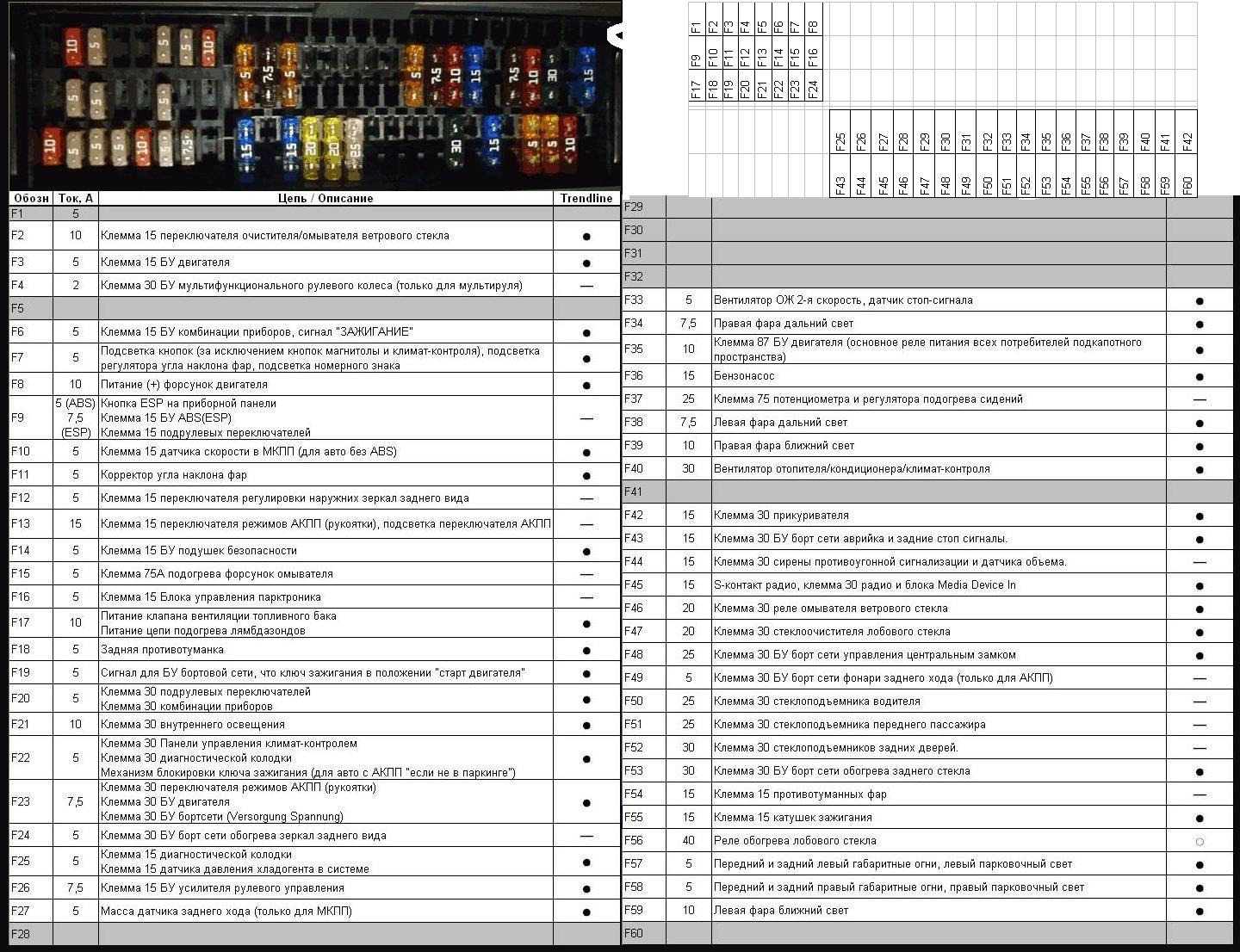

Може і є. Де не скажу, але якщо у вас є схема розміщення запобіжників, і на ній написано, що цей запобіжник відповідає за омивач, то далі шукати немає сенсу. Хіба ще щось теж перестало працювати. На запобіжнику теж можна перевірити чи є напруга. Виймаєте запобіжник, торкаєтесь проводом до металевої серединки - контакту, в блоці запобіжників, через лампочку, а провід з лампочки на кузов, і типу бризгайте водою. Лампочка повинна засвітлюватися. Якщо ні, то торкніться іншого контакту в блоці запобіжників. Один з них, при натисканны на омивач, повинен засвітлювати лампу.

виникло питання, я перевірила запобіжник тільки під рулем, наскільки я розумію ще десь є запобіжники?
[/quote]
Нет, на омыват. -слева под торпедо.
Всё таки озвучте, какой пред. (№) проверили. и провер. те ,что я указал.( 16 и 52).

http://polosedan.ru/forum/download/file....&mode=view по такій схемі, запобіжник F2

А більше нічого не перестало працювати, в цей же час? І як перевіряли фішку, на корпус кидали чи просто в ней пихали?

На приведенной схеме есть 2 пред. -ф46 ,ф2.
(10-02-2014 19:02)oksanka2013 :  хетчбек. розміщення запобіжників ідентичне з седаном, якщо Ви про це
Сравнивая свою схему и эту - сомневаюсь что седан и хэтч. одинаковые. моя вроде другая , но с вашей должна совпадать.

дійсно, я не побачила ф46. зараз поміняла з ф47, щітки працюють, насос не качає
питання, чи міг якийсь проводок примерзнути? типу шо ше може відійде

Вы на 100 % уверенны, что схемы РАСПОЛОЖЕНИЯ ПРЕДОХРАНИТ. В БЛОКЕ одинаковые ? У вас вроде бы должен быть блок предохранителей похож на трёхугольник (как у моей 2003г.) ,а на приведенной вами фото он прямоугольный - отсюда не такое расположение предохр.
