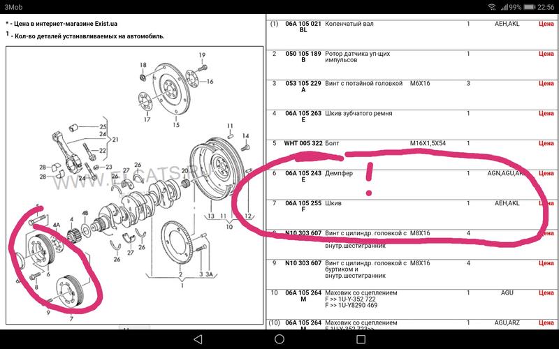

А какого года машина?
Ладно, попробуем ещё раз на кошках...
[Зображення: IMG-20190706-225951.jpg]
Элемент конструкции под нумером 6... И нумером 7... Тот что 6 и тот что 7 типа выглядят одинаково, но один называется демпфер, а второй просто шкив. Наверное не просто так? Я кстати на своём AKL шкив как раз менял на демпфер... И отвечаю авторитетно - разница в них есть. Для AGU демпфер идёт в базе. Да да, именно тот которого у вас нет...
Чтобы его исключить много не надо делать, нужно просто его снять, завести и послушать.
(Востаннє це повідомлення було змінене: 06-07-2019 22:10 AlteaXL.)

06-07-2019 22:11 RE: Непонятный звук в районе ГРМ на ХХ (1.8т AGU)
Год - 2007 по тех паспорту.
Снять шкив?
Попробую, если выйдет...

06-07-2019 23:01 RE: Непонятный звук в районе ГРМ на ХХ (1.8т AGU)
Там ничего сложного. Ремень скинуть, 4 болта открутить. Могут конечно быть с ними сюрпризы, но ведь не так давно ГРМ менялся, значит все откручивалось.
Посмотрел для 2007 года, там та же картинка только добавились несколько движков 1.6.
