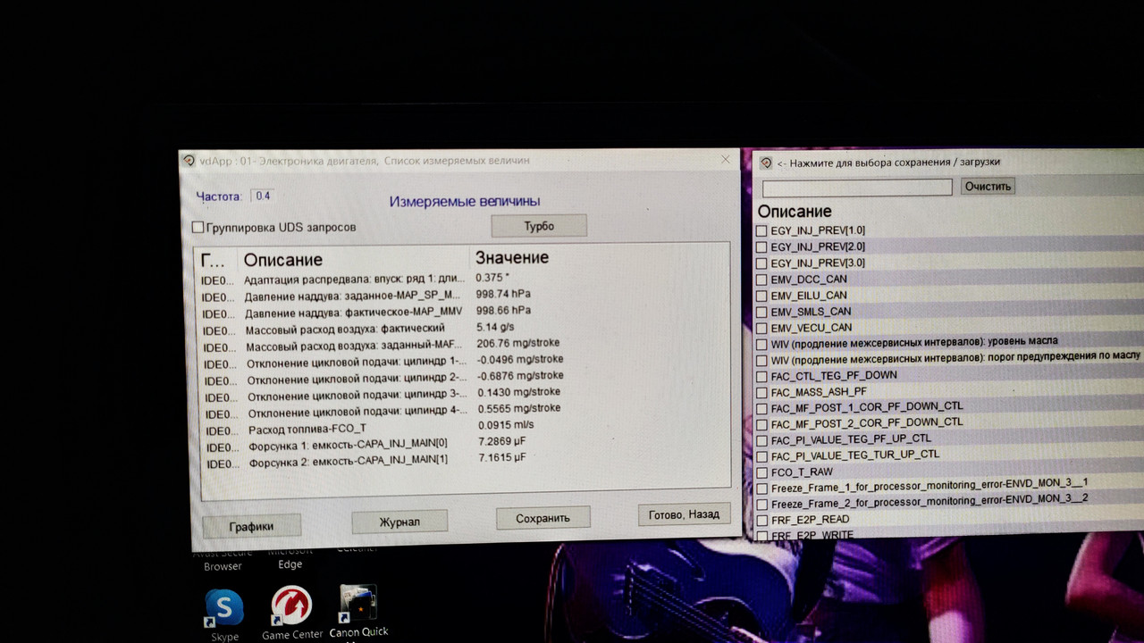

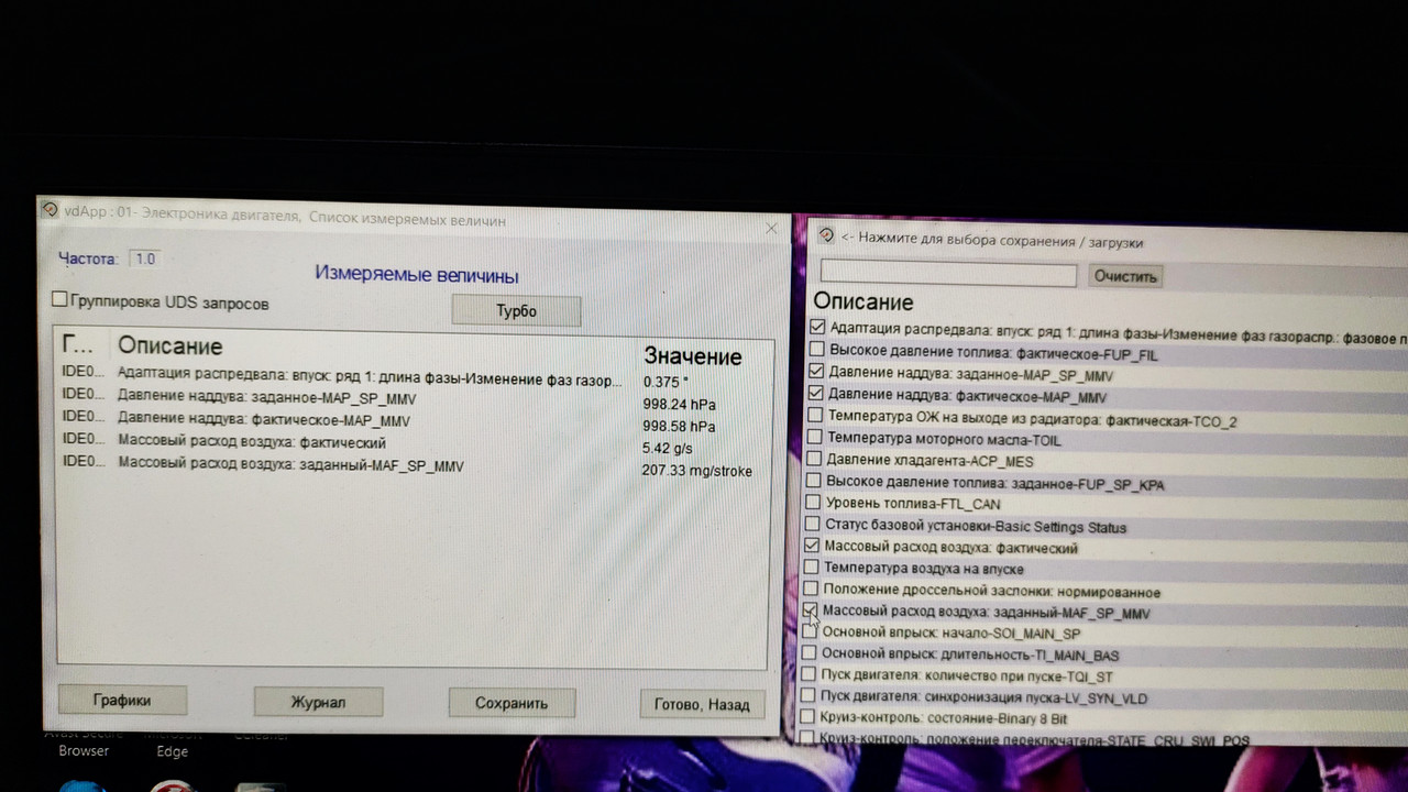

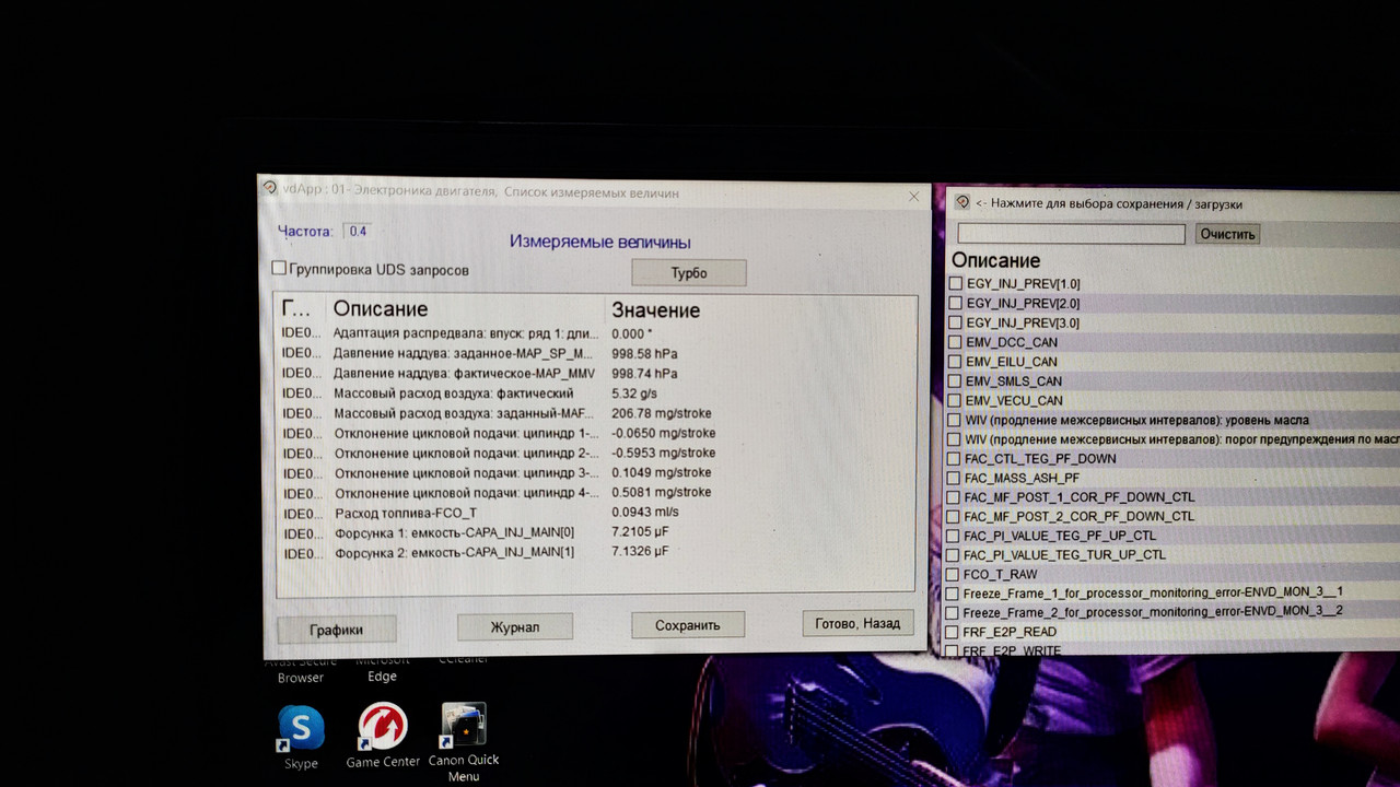

[Зображення: IMG-20200715-152143.jpg]
[Зображення: IMG-20200715-152533.jpg]
[Зображення: IMG-20200715-152544.jpg]
0.375 и потом вышло в 0, это по адаптации распреда... Чуток по форсам и общей подаче.... Ну и Zender - наддув на ХХ = атмосферному +- это мы о своем Hello!
