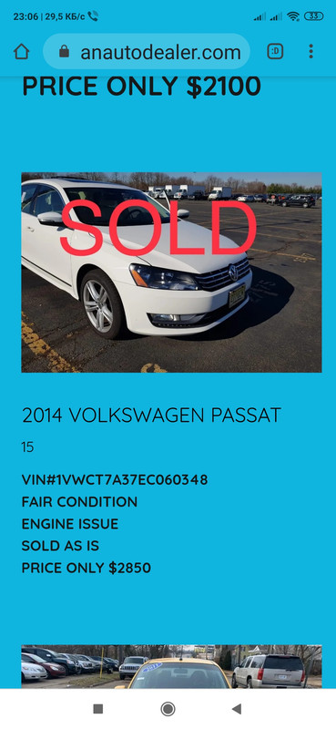

Я бы вин пробил еще по базам штатовским, чтобы знать, а есть ли смысл делать, как глубоко плавала Smile шторма там мама не горюй, историю на такие авто обычно карфакс и прочии штатовксие старховые и не только плодадки знают. Стоит не дорого, но я обычно смотрел всю поднаготную до покупки
[Зображення: Screenshot-2020-02-25-23-06-30-530-com-a...chrome.jpg]
Ну как бы не 500 и никто ничего не скрывал - проблема с движком, и это только в описании.
Авто с севера США, а ее из... Ну как минимум никто бы на север жля продажи ее не гнал
606 PORTAGE ST kalamazoo, MI 49007 us
Адрес диллера который продал
Включаем впн на штатовский ip и читаем. Аварий вроде небыло, но проблемы с движком с 2017 года минимум - первое обращение к диллеру. На момент продажи 131700 тыс миль. Ну там много всего, по всем отзывным что было на это авто (да, в штатах не так как у нас), и обращения владельца в низу. Что именно делалось - нема
