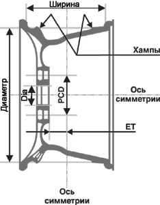

23-05-2012 14:57 RE: Изменить вылет с 40 на 30 - какие проставки? Последствия?
(27-02-2012 15:20)BB :  раз и навсегда запомни и не пиши фигни Честь!
чем больше число, тем глубже диски засажены в арку
меньше число, больше вылазят на улицу
соответственно у тс проставка 11мм решит проблемы
+1.
