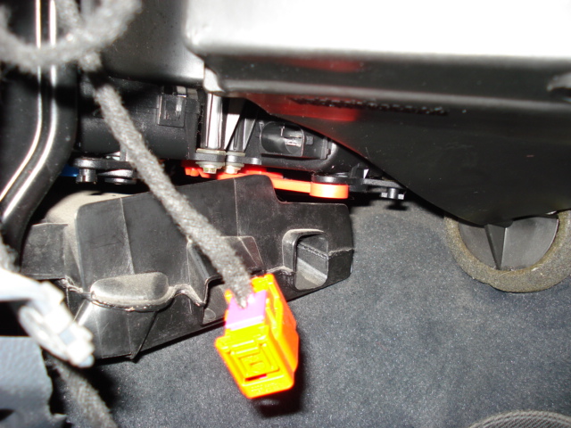

025B Исполнительный электродвигатель заслонки пространства для ног и заслонки размораживателя-V85
На сколько это смертельно? и что можно сделать по этому вопросу?

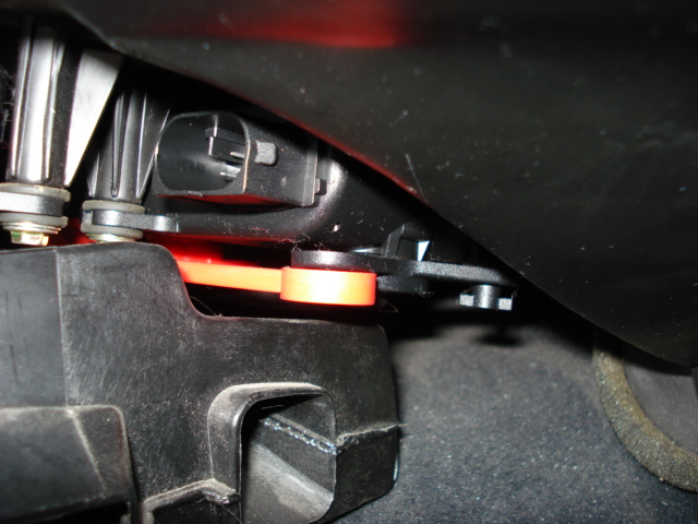

под климатом появился звук как-будто запуталась муха в паутине, такое тихое жужание. Всем спасибо за советы!
[img][Зображення: 273797DSC03873.JPG][/img]
[img][Зображення: 916762DSC03874.JPG][/img]
постоянно дергаеться красный рычажок, туда-сюда

нет, машинка не на гарантии. моторчик то жужит постоянно дергая заслонку, может сгорит скоро.... Я удивлен

Ты не допускаешь что что-то держит заслонку?

а что может ее держать? фиг его знает......подскажите как это чудо можно разобрать?

Ну держать может что угодно. Вон у человека батарейка упала под торпеду. Может листья попали каким-то образом или еще что. Ну это так, догадки. И вероятность 20%. Я больше уверен что капец приводу или может глюк в блоке управления климатом. Кажись кто-то писал про такое уже. Как разобрать не знаю, но если надо снимать печку - мне даже вспоминать об этом страшно.

а есть ли какое либо руководство поразборке данного узла?

Ну все говорят за етку или елку. Программа такая. Скачай посмотри. Тут на форуме есть. Я так понимаю печки все одинаковые. Примерно вот такие Mr. Green [ smile:конвертация форума:тут была ссылка, которая не поддерживается новым форумом ]

тут етка не поможет ... нужна ельза (ELSA)...
там должны быть все картинки и инструкции по сборке-разборке

А можно такую просьбу сделать.....Хотелось приобрести такую инструкцию (ELSA) может есть возможность сбросить на диск и выслать например "Автолюксом" в г. Полтава. нету возможности скачать это дело с инета.....
