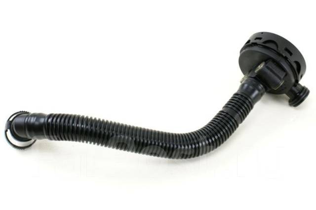

Тріснула трубка.
Чи можна її замінити на резиновий патрубок чи шось таке?
Як перевірити чи робочий клапан?
Чи могла тріщина (велика) сказатися на розходові масла?

27-03-2017 22:36 RE: Клапан вентиляції картерних газів
какая именно трубка лопнула?

27-03-2017 22:46 RE: Клапан вентиляції картерних газів
(27-03-2017 22:36)sashavin :  какая именно трубка лопнула?
Прямо по ребрі. Можна сказати, шо розірвалася навпіл
[Зображення: 1453709046211_bulletin]
Клапан продувається в дві сторони. Чим сильніше дути, тим легше іде повітря (мембрана більше відеривається). Все нормально з клапаном? А то читав, шо продуватися має тільки в одну сторону

30-03-2017 02:33 RE: Клапан вентиляції картерних газів
(27-03-2017 22:46)IgorJV :  Клапан продувається в дві сторони. Чим сильніше дути, тим легше іде повітря (мембрана більше відеривається). Все нормально з клапаном? А то читав, шо продуватися має тільки в одну сторону
Во всех клапанах ВКГ, которые мне встречались, присутствует отверстие\зазор для режима холостого хода, необходимый для создания незначительного разряжения в картере на соответствующем режиме и удаления того незначительного количества газов, которые оказываются в картере. Если заглушить полностью, то будет искать другую дорогу (щуп, сальники). ИМХО.

30-03-2017 08:35 RE: Клапан вентиляції картерних газів
Лесничий :
IgorJV :Клапан продувається в дві сторони. Чим сильніше дути, тим легше іде повітря (мембрана більше відеривається). Все нормально з клапаном? А то читав, шо продуватися має тільки в одну сторону
Я би сказав що клапан зазвичай ставлять на турбо – щоби розрідженням не висмоктувати усю оливу – на низьких обертах при малому розрідженні гази протікають практично вільно, а при сильному – висмоктуються через маленький отвір (фанати перевіряли пилосмоком). Для атмо розрідження на впуску та кількість газів у картері пропорційні обертам (хоча теж можуть ставити клапан).

30-03-2017 09:15 RE: Клапан вентиляції картерних газів
Дякую. Вже поправив. Клапан мав легко продуватися. Єдине - зі сторони дроселя при втягуванні він повинен був призакриватися мембраною. Якось так
