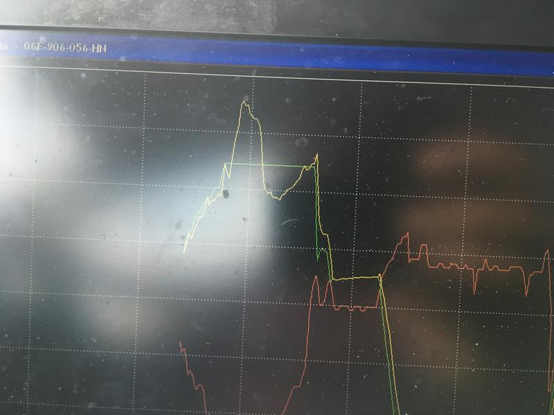

[Зображення: 9126-A6-FD-6-E58-4-A3-B-87-EF-B1056-B49-E40-C.jpg]
Вот кстати характерный пик заброса давления при пропуске зажигания, нашёл в анналах Smile это мой тренд, с моей машины при сбое в работе одной форсунки. Реальное значение давления в рампе сначала сильно возрастает при стабильном заданном давлении, потом падает когда запрет на впрыск снимается, и приходит в более-менее соответствующий вид требуемое-реальное.
И это сбой всего одной форсунки при активном ускорении.
