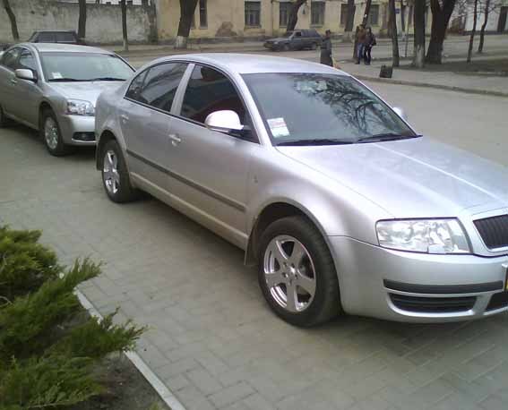

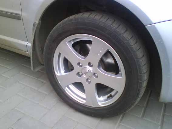

01-04-2010 13:50 Ответ: Выбор литья для СуперБ - помогите.
Вообщем купил 2 к-та дисков.
На зиму Techline TL-609 http://koleso2000.com/disk/details/610/2.../techline/.
На лето OZ 5 Star http://www.kolesiko.com.ua/index.php?cat...re_id=1304. Модель правда не новая, но мне очень понравилась.
Вот и лето уже одел:
[Зображення: 173604DSC00563_1.jpg].
[Зображення: 814602DSC00564_1.jpg].
