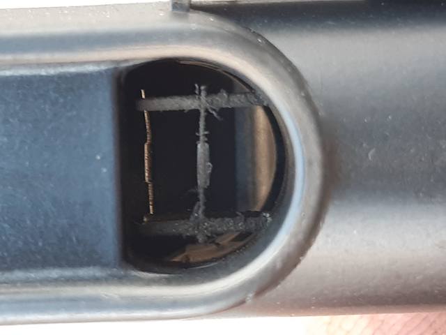

(26-10-2020 14:21)Владимир_ :  Я бы в 1-ю очередь дмрв исключил, а потом уже дальше игрался.
Я бы не сбрасывал со счетов ДМРВ. Если там картина вот такая, [Зображення: 32246396_m.jpg] то это тоже возможная причина бедной смеси.
Вот похожие ошибки и их решение, как пример: https://www.skoda-club.org.ua/forum/show...tid=109068
