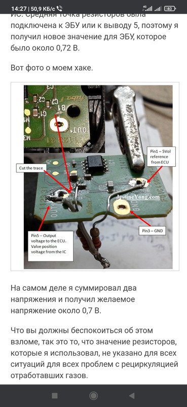

Да, подтверждаю, при условии исправной механники, если нет подклиниваний - схема с "подпором" напряжения рабочая...
Самый важный нюанс, паять резисторы как на снимке, с низу платы так как лицевая сторона платы граничит с "серпом"
[Зображення: Screenshot-2021-03-13-14-27-52-976-com-a...chrome.jpg]
и при посадке электрической части с платой на место - можно получить короткое. С обратной стороны проблема лишь попасть резисторами между ног жесткости в пластиковом корпусе.
В "моем" случае электрик оставил один резистор с "лицевой " стороны и возникали проблемы

Меня мучает вопрос что на этой плате отслеживает крайние точки? Я думал там переменный резистор как на заслонках климата но я такого не вижу

Принцип датчика холла, вимірює положення мікросхема, яка міряє зміну магнітного поля

Не моя машина. Это как раз Шкода. Человек которуму откатывал ДГ прошивку. Спросил по ошибке. Я сказал. Сказал чтоб удалял все нафиг и не мучался. Но он очень не хотел, пробег 100ткм. Читая еще пару лет назад статью "хорвата", помнил этот метод. Потом помнил что ТС создавал тему, а я кидал в нее номер подшипника. Ну в общем, владелец решил попробовать. Но дружит с электроникой еще меньше чем я. Ну я ему посчитал и скинул схему чтоб было понятно.
Электрик осуществил. Но полетели ошибки и коротыш. Снимал ставил человек сам. Я попытался понять, может что накосячил в расчетах. Ну и сегодня поехал к нему, так как у меня есть чем напругу посмотреть. Ну и в процессе с горем пополам нашли коротыш - резистор цеплял серп, оверволтейдж, короткое и другие прелисти... Перекусил, завел по другому резистор, запаял. Протестили и я чухнул по делам. Полет нормальный.
Но действительно, глядя у него не ноги контактов, на которые плата одевается - иногда достаточно почистить или пропаять.
Шестерню эл.части если вращать - напряжение не меняется.
Там микросхема Non contact position sensor что ли, который работает от изменения магнитного поля. Т.е с тыльной стороны 3 выхода от микросхемы которая с торца, зазор около 2 мм от "серпа". Серп вращается, создавая другое магнитное поле на выходах и мы получаем разное выходное напряжение
