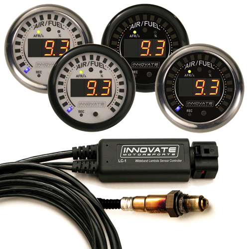

Купи себе ШП лямбду , и будеш смесь перед глазами смотреть.
[Зображення: XD-16GaugeKit.jpg]

Но если хочешь AFR смотреть, то лучше инновейт возьми, как выше.

(23-09-2016 11:50)Владислав :  Купи себе ШП лямбду , и будеш смесь перед глазами смотреть.
ну или пиши логи этой приблудой http://nefariousmotorsports.com/forum/in...837.0.html
для AUM/ARX/AUQ отдельная ШПЛ лямда не нужна, ECU сам может выдавать логи в HD качестве

"Будильник", это не только показания афр, но еще и эстетическое дополнение интерьера. Курить
