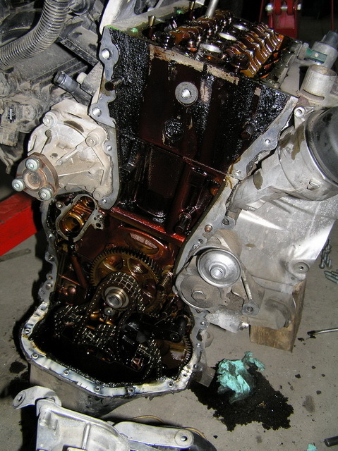

Вот так выглядит движок после вскрытия.Первый вопрос-а что с ним было до того как он попал ко мне.Такое впечатление,что масло не менялось до меня никогда......
[Зображення: 777760P5255918.jpg]

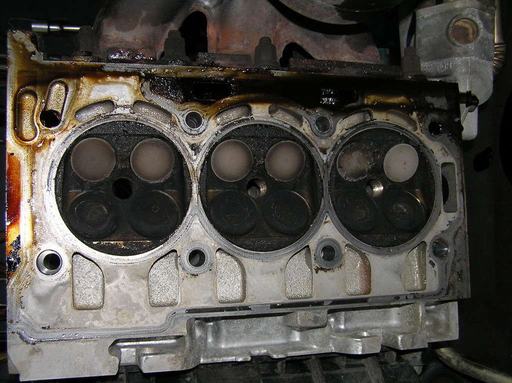

Вот так выглядит голова,отчётливо видно,какой из клапанов болен.Всё верно-третий цилиндр.Вот куда девалась компрессия....
[Зображення: 300717P5255919.jpg]
[Зображення: 954112P5255920.jpg]

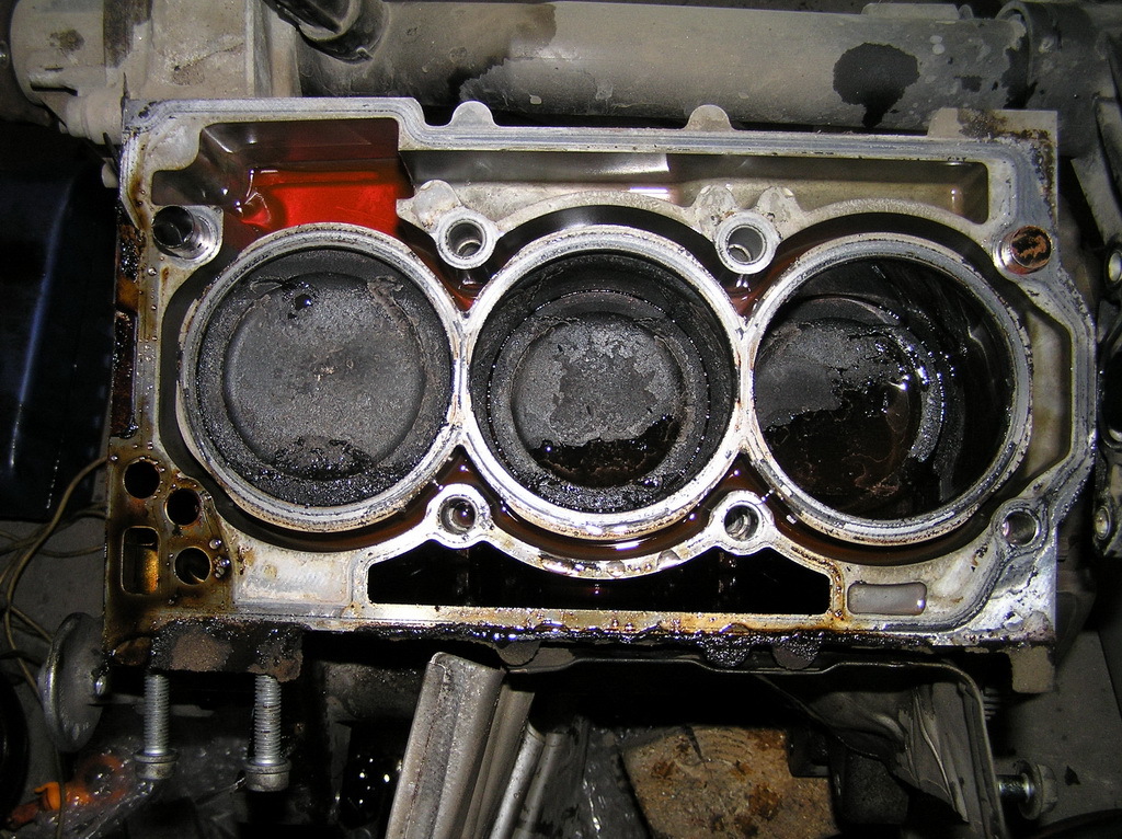

Ну а вот так выглядит блок цилиндров....
[Зображення: 197450P5255921.jpg]
День первый подошёл к концу....саму головку пока не разбирали.....просто не успели.Завтра будет составлен окончательный список нужностей для движка....
а также продолжение нашумевшего сериала "Кошмар на улице HTP-шников".....
