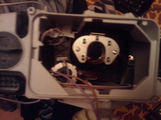

Лампу с каким цоколем необходимо использовать (линзованная оптика А5)???
Кто устанавливал отзовитесь!!!
Подойдет ли лампа с цоколем Н7 (ксенон)???
Подойдет ли разьем подключения???

Если оптика линзовая, но с завода шла под галоген - то Н7, если оптика ксеноновая - то Д2С или Д1С (точно не помню). если галогенная - Н7 ксенон станет

Похоже на D1C

+1 очень похоже
PS: то шо не Н7 это точно

+ 1000 D1S Сегодня менял Hello!

C - это универсальная лампа, S - под линзовую оптику, R - под рефлекторную

А разъем, скажите, подойдет ли разъем фары? Фары были раньше обычные, а щас ксеноновые.

хз. нада смотреть совместимость фар и проводки на нее. может по этке можно посмотреть

А я чето не пойму как она крепится??? Дятел
можно ли поставить лампу например с цоколем D2s....
