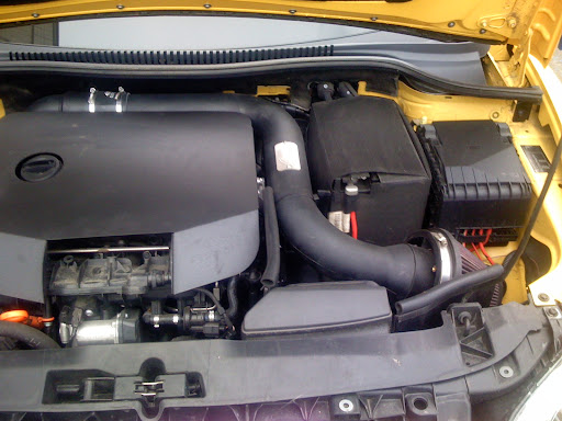

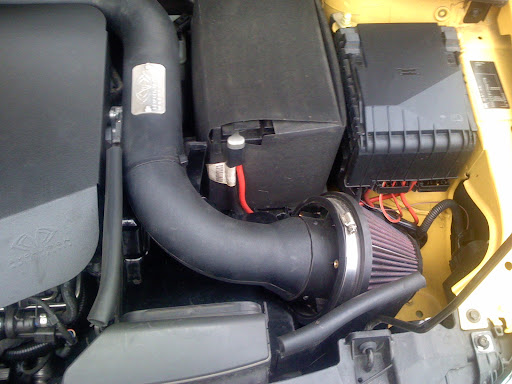

В прошлом году себе поставил CAI Evoms, все ок, но посмотрел на подобные системы у других брендов и чего то мне мой уже не совсем нравится.
Вот как у меня:
[Зображення: IMG_0228.JPG]
[Зображення: IMG_0230.JPG]
Мне не совсем нравится где находится сам фильтр и воздух к нему не так поступает совсем как на фотках ниже.
[Зображення: ATP-VVW-171_450-4.jpg]
[Зображення: SDC11863.jpg]
[Зображення: vfbigatjkm.jpg]
на всех этих фотках приток воздуха идет напрямую на фильтр, а у меня он вообще спрятан.
Стоит резать эту трубу? производитель ведь делает какие то замеры и сделал именно так.
Хочу так же обмотать трубу, чем это лучше сделать?
Спасибо.

Могу сказать ПРЕВЕД ПАВЛЕГ Razz
А по делу -ниуго нах
Играясь впуском можно нарушить калибровку разходомера...
и здравствуй опа.
Те шо воздуха уже мало что-ли?
Вот прибило аськой
Это товарищь из москвы спрашал местный мегамозг про впуск:
Расходомер будет мерять - другое дело, что он намеряет...
Основная проблема при установке нештаных впусков - возможное нарущение калибровки расходомера. То есть другими словами ДМРВ может врать в показаниях. Перекалибровка под новый впуск задача весьма нетривиальная и может потребовать долгой подгонки в прошивке. Если этого не сделать у мозга могут возникнуть проблемы при расчете смеси, особенно в области высоких нагрузок-оборотов, где не работает лямбда-коррекция. Мозги в этом режиме (open-loop) наливают топлива согласно тому, что показал ДМРВ. В случае если он врет в сторону занижения получим в итоге бедную смесь.
Еще один подводный камень это то, что для электроники машины ДМРВ исполняет важную роль как датчик нагрузки и его данными пользуются, например, системы ABS-ESP и АКПП
Мое мнение - без особой на то нужды изменять конфигурацию впуска смысла нет.

Блин , так там в том и кошерность , что фильтр стоит в холодной части подкапотного пространства , у тебя фильтр сосет откровенно горячий воздух , а там откровенно холодный.
Но то , что сказал Макс ,это всетаки не отменяет , если с фильтром трабл , то расходомер ф топку. Единственное , это то , что при чистом фильтре воздуха будет только больше , так ,что расходомер в меньшую сторону не соврет , а ежели соврет , то фильтр стоящий под подкрылком будет настолько засран (прастите за термин) , что через него только пулей прострелить можно. Так , что если надумал , то бери и не заморачивайся (только по лужам не ездий) .
ИМХО
