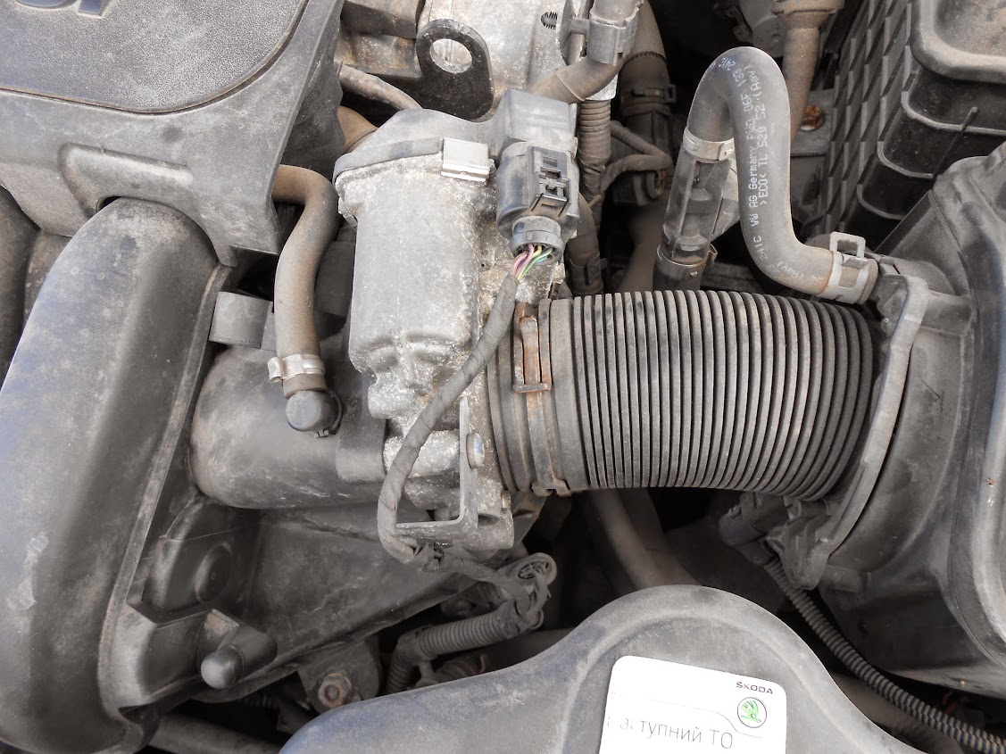

В принципі тема не нова, вирішив самостійно помити дросель. Раніше робив це на СТО, питання навіть не в грошах, цю процедуру спокійно можна виконати самому.
Власне сама дросельна заслонка
[Зображення: DSCN3478.JPG]
Відєднуємо живлення, патрубки. Я для зручності ще і повітряний фільтр витягнув. Відкривається більш менш нормальний доступ до болтів якими кріпиться дросель.

Далі збірка в зворотньому порядку.
Робив це вперше, витратив десь біля двох годин. Але особливо не поспішав, все що можна повитирав і т.д.
Адаптацю не робив, надіюсь на автоматичну через 50-60км, ну але в майбутньому планую докупити шнурок, і таки робити адаптацію. Хоча на практиці не зрозумів, що не так, якщо не адаптувати. Все добре працює, ніяких зауважень нема.

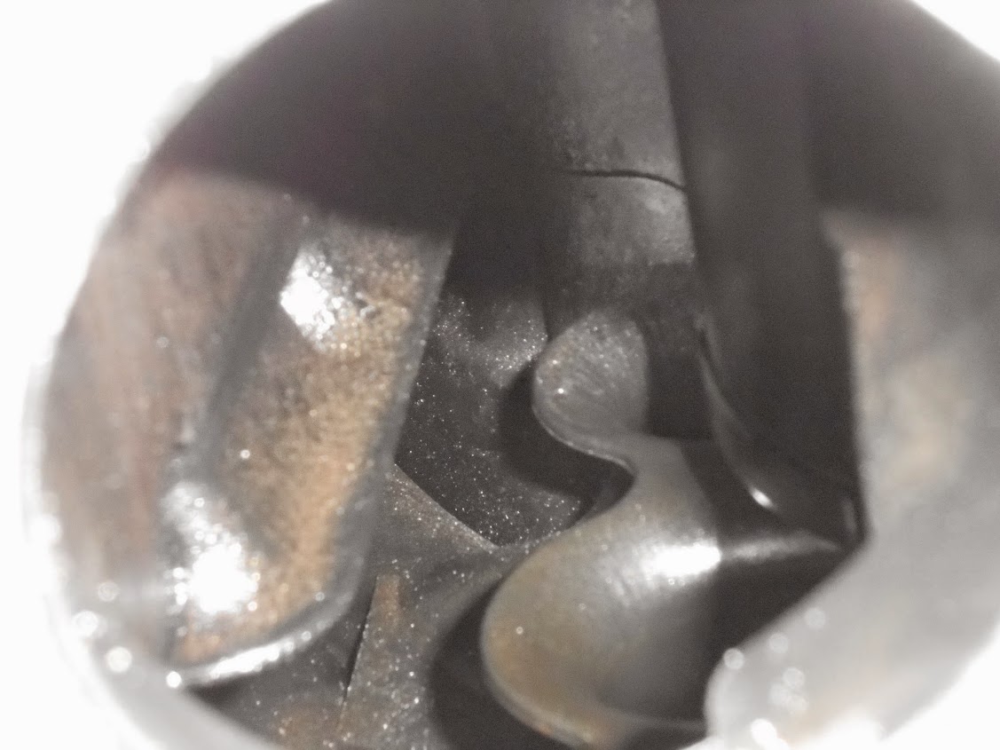

Виникло питання. Знявши дросельну заслонку побачив всередині досить багато нагару... Чи можна туди задути очисника, щоб воно хоч трохи стекло, і чи є в цьому взагалі хоч якийсь сенс???
[Зображення: DSCN3485.JPG]
Донской Немає
Повідомлень: 5 346
18-04-2015 16:30 RE: Чистка дроселя 2,0 FSI
Пишете "раньше чистил на СТО", сейчас сам сделал. А какие показания были к тому, что нужно чистить раньше? Зачем сейчас чистил? Просто для профилактики? Или не едет/не газует/расход неудовлетворит.?
У меня 80 тык пробег на FSI. Когда ее (дроссельную заслонку) нужно чистить?
(Востаннє це повідомлення було змінене: 18-04-2015 16:31 Донской.)
