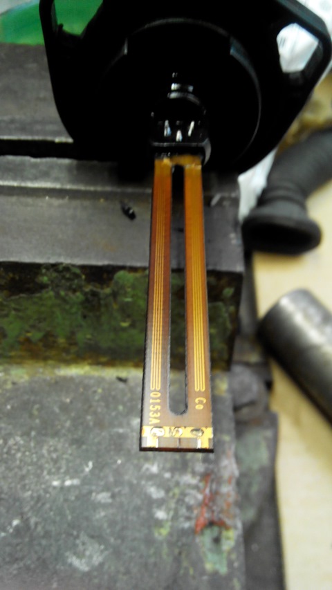

16-02-2017 07:46 RE: Интервал ТО при эксплуатации в Европе
(16-02-2017 00:49)Pilson :  Но там ни слова про то, каким образом определяется состояние масла, про которое выше говорили.
Каким образом определяет мне не ведомо. Возможно гугл знает. Но факт в том, что без него, лонглайф сервис не работает, а тупо считать мотор-часы, датчики как-бы не нужны. Возможно и не определяет, а только контролирует температурный режим и на основании этой информации сокращает сервис для тяжелых режимов.
Суть этого дела в том, то масла для лонглайф сервиса малозольные, с пониженным содержанием присадок. Использовать его бесконтрольно, да еще и на длительный срок, весьма опасно.
P.S. Кстати смотрю, этот датчик один в один как на БМВ, а у БМВ описание работы этого датчика другое.
P.S.2. А вот он внутри
[Зображення: 9e601dcs-480.jpg]
Вполне может работать и как нагреватель и как конденсатор.
(Востаннє це повідомлення було змінене: 16-02-2017 08:10 shurken.)
