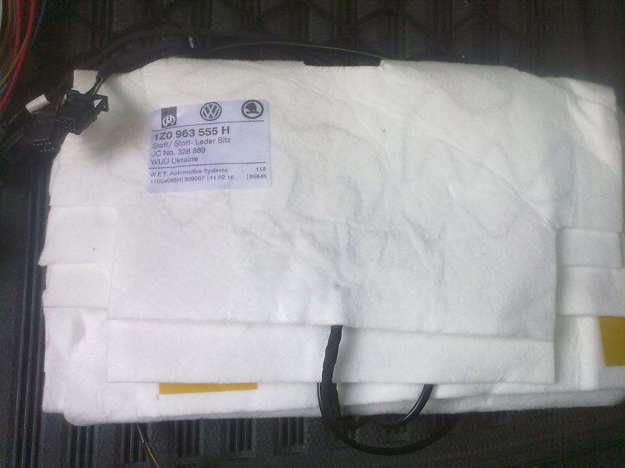

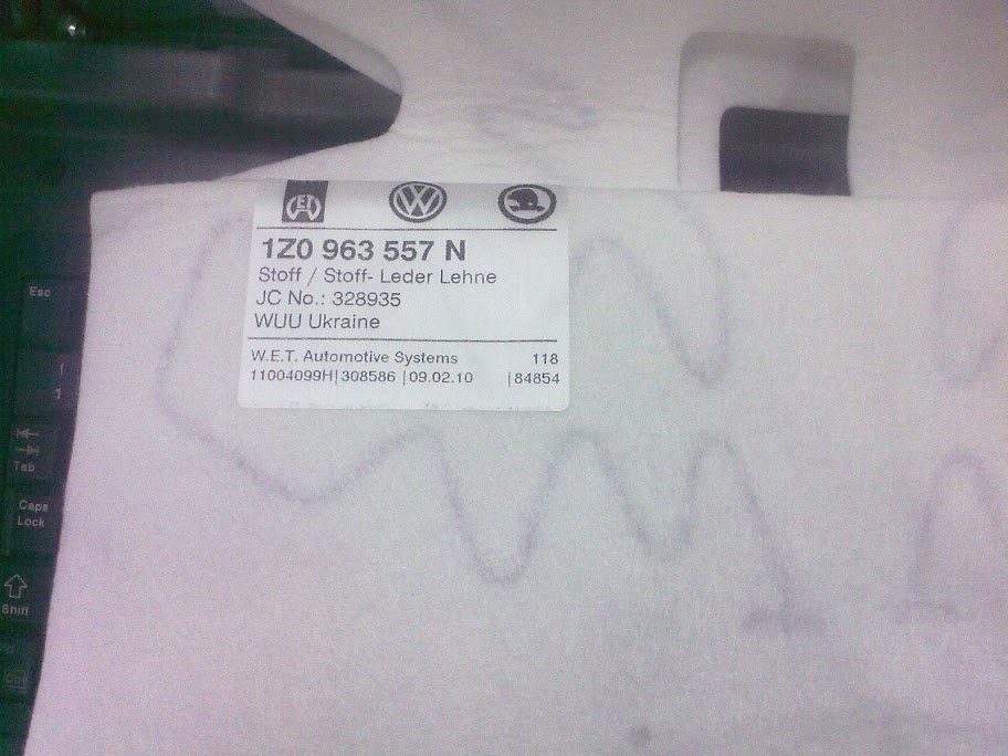

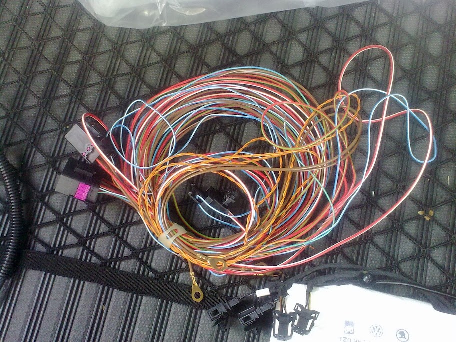

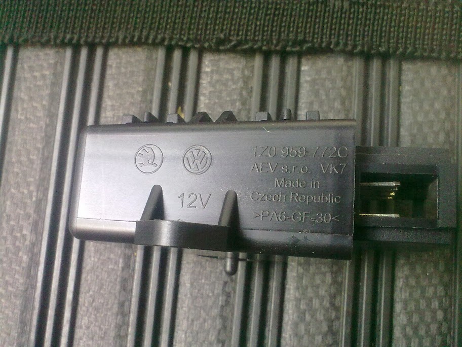

Сами элементы были с проводкой и всем чем нужно, для их инсталляции в сиденья.

Эти элементы брал у Тимура, он все знает что нужно. Так что обращайтесь к нему, или тем, кто занимается таким же бизнесом. Сиденья разбирали. Все делали на оф СТО Оптима в Донецке. За все труды им огромное спасибо.
Цены на запчасти указывать здесь не буду, запрещено это. Скажу одно, цены у Тимура может и не самые маленькие в Украине, но скорость поставки и комплектность очень сильно радует. Человек, с которым я начинал все это действие, вез мне все эти прибамбасы примерно с апреля месяца. Но когда я уже устал ждать и обратился к Тимуру (он раньше подогрев не возил, по крайней мере мне так сказал), то он разобрался и привез сами подогревы с проводкой (все что на фото) меньше чем за неделю и всего на совсем немножко дороже, чем обещал первый поставщик. А вот по установке все обошлось 1000,00грн со скидкой (если и это запрещено, то пусть модераторы удалят цену).

Да, вот этих проводов у меня походу еще нет.

(18-10-2010 19:34)pete :  Да, вот этих проводов у меня походу еще нет.
Закажи их отдельно (коды я специально сфоткал поближе)

спасибо, не даром вопросик задал. Думаю, чето не конектится у меня докучи, а ЕТКА как-то опускает этот вопрос. или я плохо искал...Дятел
