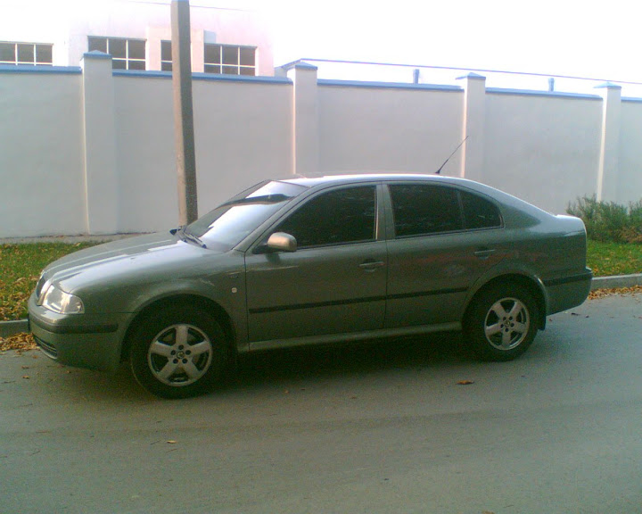

14-04-2010 13:41 Ответ: Поднять морду на Тур 1.8Т
(14-04-2010 13:24)V-Al :  Если с опорами все норм , тогда пружины просели однозначно. Если стоят родные 1J0411105BG, вместо них ставь 105AN или 105 AF .
Найди мое сообщение (в теме о ппд) я писал как-то об этом..
По экзисту не бьется, какой полный код?

14-04-2010 13:47 Ответ: Поднять морду на Тур 1.8Т
лучше купить хороший неоригинал по 400 грн за штуку и не парить мозг!
А вы уверены,что там стоят проставки?

14-04-2010 13:52 Ответ: Поднять морду на Тур 1.8Т
(14-04-2010 13:47)SalekS :  лучше купить хороший неоригинал по 400 грн за штуку и не парить мозг!
По вину 2UB Пакет для плохих дорог стоит.
Хм, разве что при замене аммортов выкинули...
это с ППД или без?

14-04-2010 14:00 Ответ: Поднять морду на Тур 1.8Т
Это явно с ППД

14-04-2010 17:45 Ответ: Поднять морду на Тур 1.8Т
Infinity_ ездил на октавии без ППД, с установленными передними пружинами (k+f), что идут на BORA 2.3-2.8.
очень понравилось и клиренс ппд-ый.

14-04-2010 19:47 Ответ: Поднять морду на Тур 1.8Т
(14-04-2010 17:45)Vxxx :  Infinity_ ездил на октавии без ППД, с установленными передними пружинами (k+f), что идут на BORA 2.3-2.8.
+1 это и есть аналог 1J0411105AN.

14-04-2010 19:48 Ответ: Поднять морду на Тур 1.8Т
Померял под нижней частью бампера ближе к колесу 16см на почти лысой резине, думаю норм.

14-04-2010 20:36 Ответ: Поднять морду на Тур 1.8Т
Не вижу никакой проблемы. Машина абсолютно правильно стоит,даже по аркам видно! У меня стоят пружины от 1,8Т без проставок,думаю 0,5см я выиграл этимДевушка

14-04-2010 20:48 Ответ: Поднять морду на Тур 1.8Т
(14-04-2010 20:36)SalekS :  Не вижу никакой проблемы. Машина абсолютно правильно стоит,даже по аркам видно! У меня стоят пружины от 1,8Т без проставок,думаю 0,5см я выиграл этимДевушка
Эта фотка 70000 давности Smile Постараюсь свежее фото сделать.
