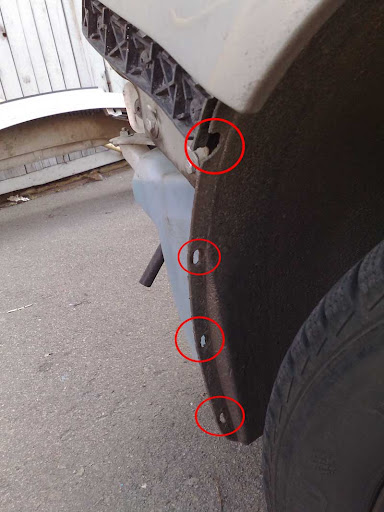

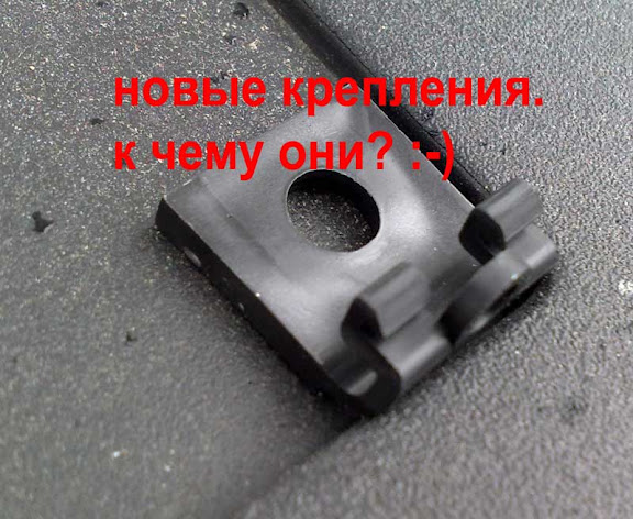

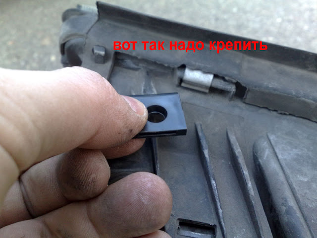

к сожалению, для Ф1 тоже не канает. Короче зря я купил крепления, по крайней мере не то, что надо.

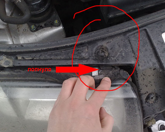

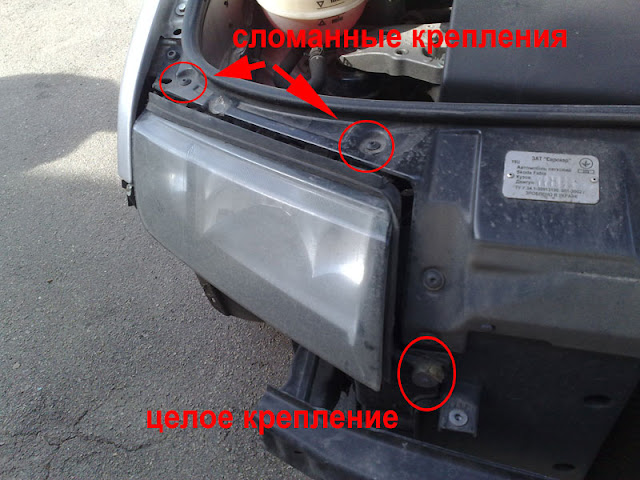

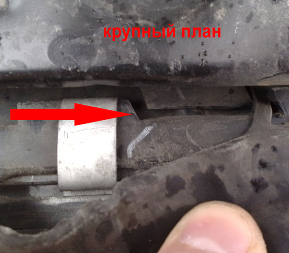

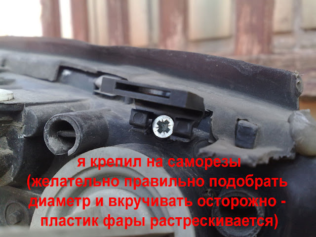

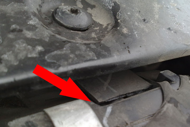

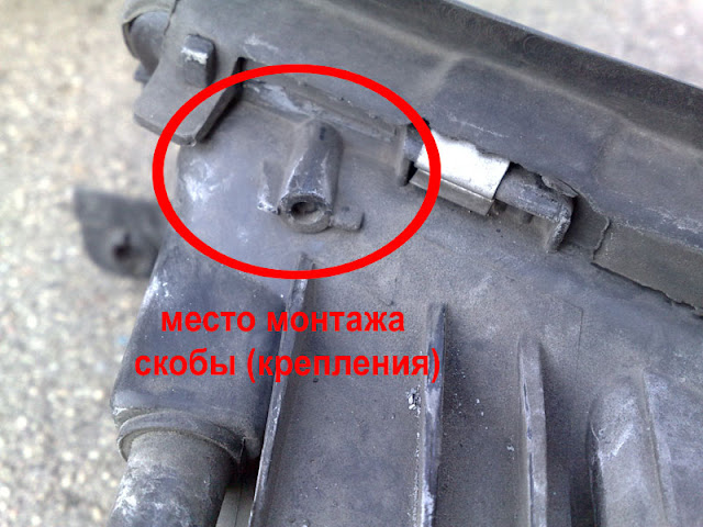

См фото Smile как говорится, без комментариев

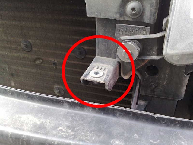

А на 4-й фотке вроде есть куда саморез вкрутить!

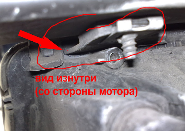

Упал и качаюсь опять не верит, вот на последней фотке крепление и в нем дырка под саморез!
на предпоследней отломанное крепление и дырка в корпусе куда саморез вкручивается!!!
сними фару и поймешь как туда его пристроить....

(17-03-2010 19:18)misterd :  Упал и качаюсь опять не верит, вот на последней фотке крепление и в нем дырка под саморез!
ну дык я верю своим глазам Дружба
хотя кажется идею понял, как приделать. получается что крепления это типа ремкомплекта на случай непредвиденной поломки заводских кронштейнов?
Еще что смущает: будет держаться на одном саморезе?

(18-03-2010 12:09)FaraoN :  . получается что крепления это типа ремкомплекта на случай непредвиденной поломки заводских кронштейнов?Exclamation
все держится! только надо снять фару и все станет ясно, Удачи! у меня стоят и все супер (вот че-то не допер сфоткать сегодня для тебя:oopsSmile

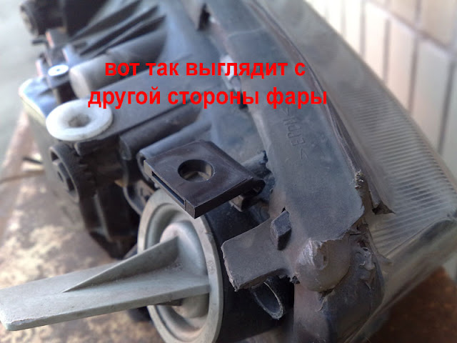

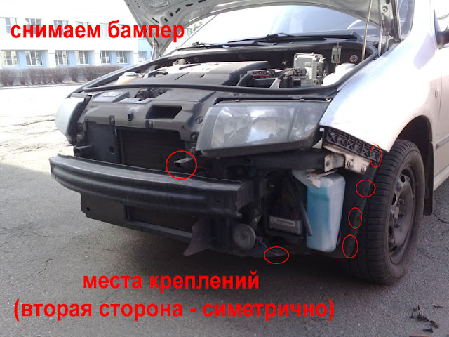

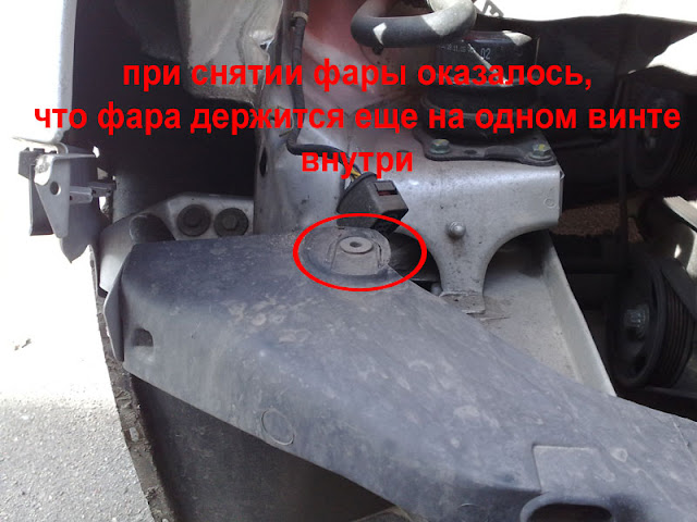

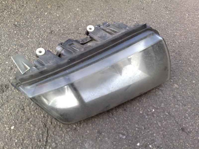

Сегодня пофиксил фару.
Фотоотчет ниже.
[Зображення: 1.jpg]
[Зображення: 2.jpg]
[Зображення: 3.jpg]

Молодец! Доволен? а не верил мне....Laughing бампер можно было не снимать...
