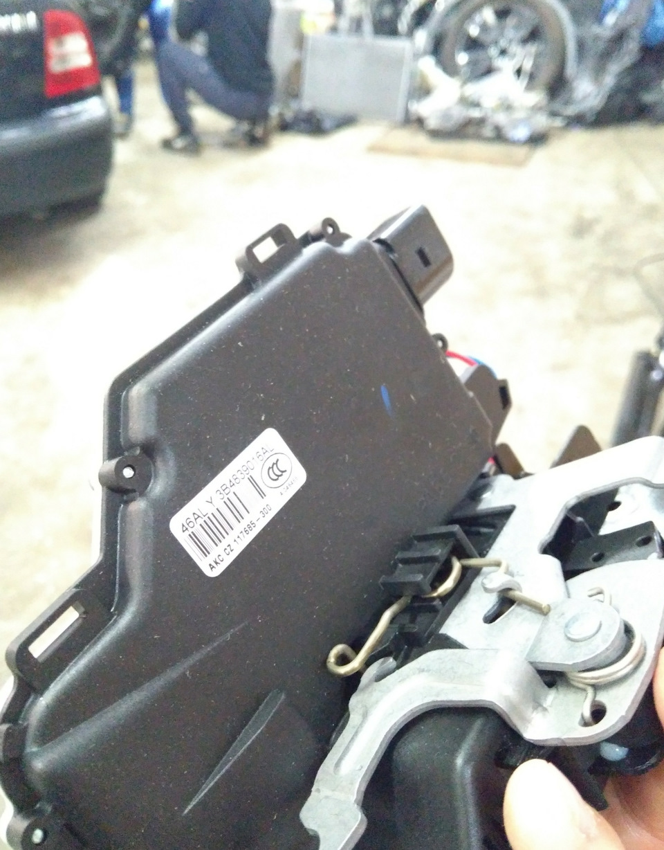

23-04-2020 09:43 RE: Закликив замок задньої дверки.
Читал на драйве - некоторым октавиям помогало немного вывесить заднее правое или левое колесо, ну или заехать ним на горбик. Еще писали, что иногда замок получалось открыть после встряски на неровной дороге.
Лично мне повезло - удалось открыть без хирургии, но замок я поменял в сборе, не дожидась перитонита.

23-04-2020 16:10 RE: Закликив замок задньої дверки.
(23-04-2020 15:17)Дьома :
(23-04-2020 09:43)opexkiev :  Читал на драйве - некоторым октавиям помогало немного вывесить заднее правое или левое колесо, ну или заехать ним на горбик. Еще писали, что иногда замок получалось открыть после встряски на неровной дороге.
Якщо памятаєте - який поставили?
[Зображення: YAAAAgNAbeA-960.jpg]
Оригінал, їхав місяць з Європи.

23-04-2020 20:15 RE: Закликив замок задньої дверки.
(23-04-2020 16:10)opexkiev :
А який рік вашого авто, бо замок зовсім інший.

23-04-2020 20:47 RE: Закликив замок задньої дверки.
это же туровский замок

23-04-2020 20:49 RE: Закликив замок задньої дверки.
Laughing
Пи.си. на фото кусок жопи тура торчить Smile
