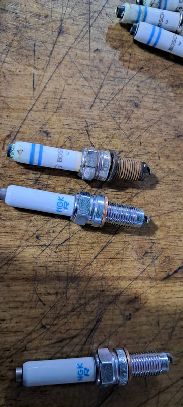

Замена свечей зажигания. С завода стояли оригинальные свечи Бош
[Зображення: 20241207-190402.jpg]
Поставил оригинальные NGK
[Зображення: 20241206-215627.jpg]
Размер юбки, кому интересно, от медного кольца до конца минусового электрода 24мм.

Тот факт, что на свечке не было ВАГовской маркировки конечно не смущал, но длинна юбки свечи от медного кольца до конца минусового электрода была 26 мм, а это на 2 мм больше чем в оригинале!
При работе, вряд ли эти свечи достали бы до ВМТ (верхней мертвой точки) поршня, но переносить место вспышки в камере сгорания.... Я пас.
После того, как подержал обе свечи в руках, могу с уверенностью сказать что: свечи сделаны на разных линиях или как минимум разными партиями. . Вариант одна и та же свеча просто в другой упаковке, тут не работает. Свечи разные.
По цене: NGK = 550 грн. VW AG NGK = 890 грн. Цена за штуку.
Переплачивать за оригинал или нет- каждый решает сам. Но есть нюанс. Просто знайте это.

(08-12-2024 13:28)Martine :  Тот факт, что на свечке не было ВАГовской маркировки конечно не смущал, но длинна юбки свечи от медного кольца до конца минусового электрода была 26 мм, а это на 2 мм больше чем в оригинале!
измеряли на новой НЖК и новой бош это расстояние?
и какой оригинальный номер был на заводских свечах?

(08-12-2024 23:11)Vitaly_N :  измеряли на новой НЖК и новой бош это расстояние?
Новая NGK art. 93231 = 26 мм
Новая VW AG NGK art. 04Е 905 602 = 24 мм
На новой свече от Бош не мерял, у меня ее не было (на старой 24 мм). Ничего не имею против фирмы Бош, даже много чего покупаю под их брендом. Касаемо свечей зажигания, к Бошу я не очень. Но это мои тараканы.

(09-12-2024 16:38)Martine :  Новая VW AG NGK art. 04Е 905 602 = 24 мм
а кто вам по этому номеру подобрал NGK 93231?
Martine Немає
Повідомлень: 813
Приєднався: Feb 2018
Запоріжжя
А7 1,4TSI
Повідомлення: #149
09-12-2024 18:44 RE: 2018 Skoda Octavia 1.4 TSI
(09-12-2024 18:17)Vitaly_N :  а кто вам по этому номеру подобрал NGK 93231?
Местное СТО по Vin коду, вместе с поставщиком запчастей.

NGK Laser Platinum PKER7A8EGS 95463 мабуть таки є аналогом ваших заводських VW 04E905602.
Думаю вам не зовсім ті свічки підібрали...
