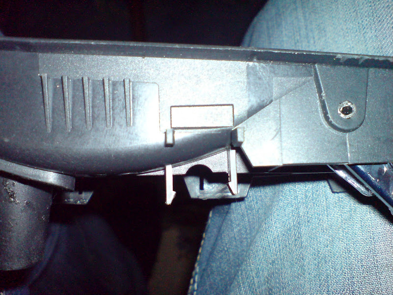

взял ручки у SKODа от А5, для своего проекта (как доделаю проект, создам тему в гараже, но это позже)
вот такие
[Зображення: DSC04910.JPG]
За качество фоток не пинать - все фоткалось в процессе и на телефон

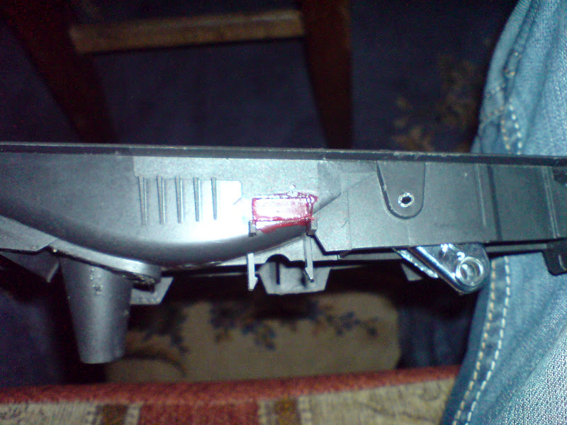

Смотрим на ручку и видим подготовленные метки для окошка
[Зображення: DSC04917.JPG]
вырезаем окошко
[Зображення: DSC04916.JPG]

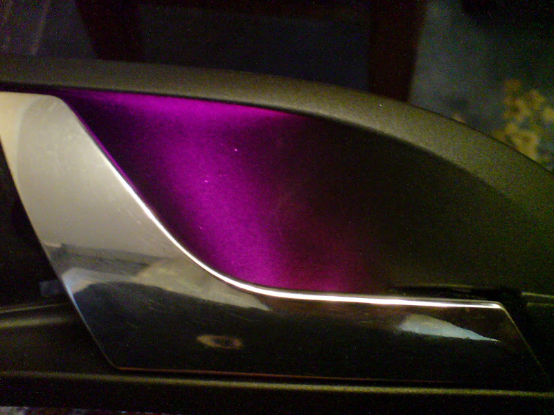

красим с внутренней стороны оргстекло в любой цвет (чем и как выбираем на свой вкус) я красил лаком для ногтей
получается вот так
[Зображення: DSC04912.JPG]
