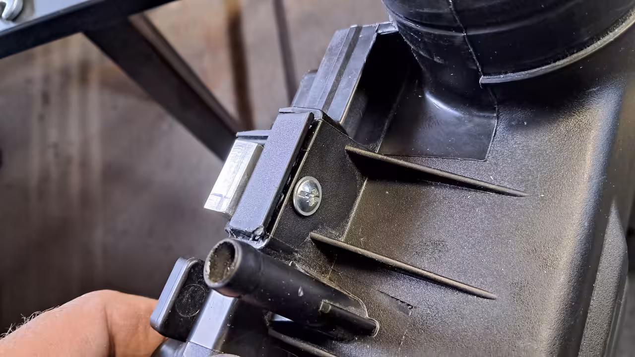

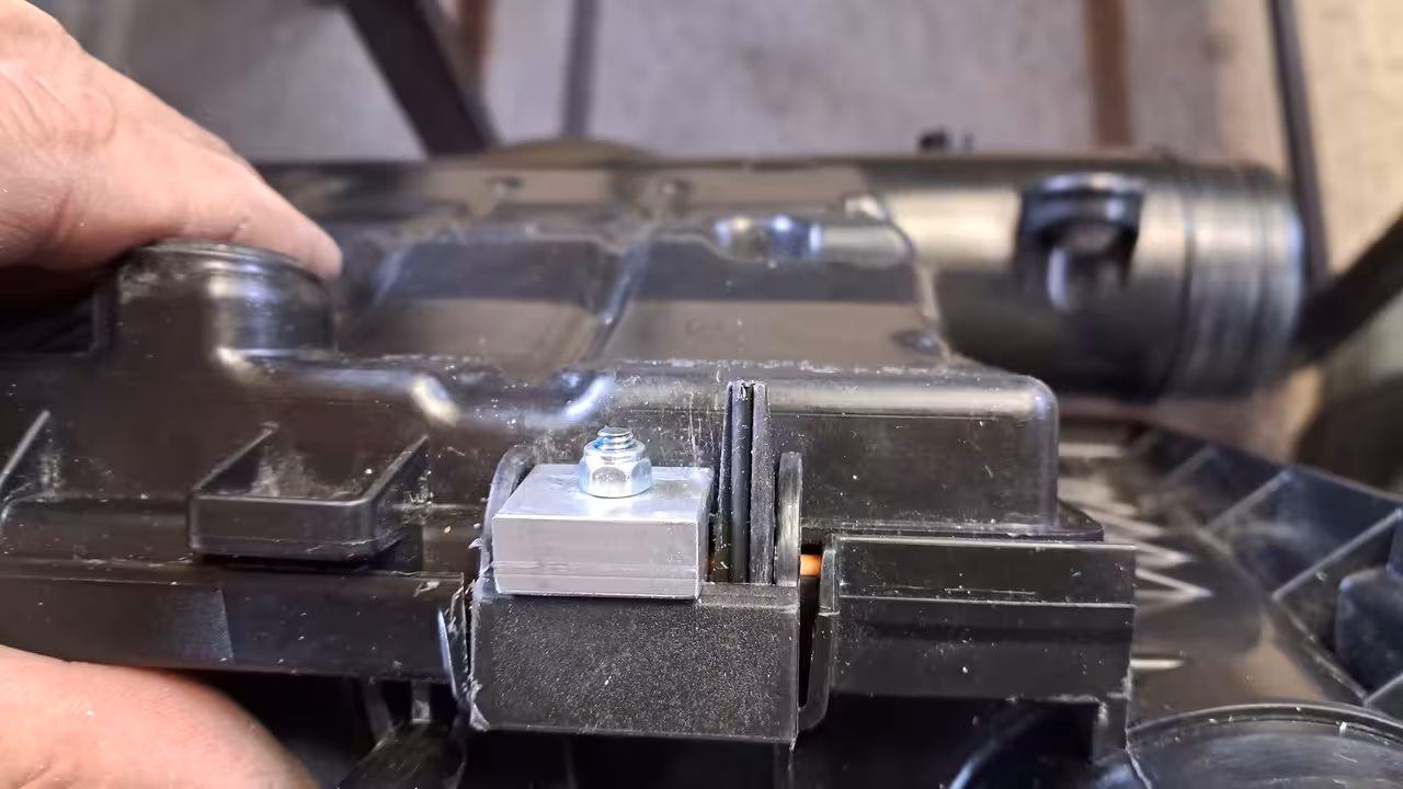

К сожалению, на этом мои неприятности не заканчиваются. На крышке воздушного фильтра отломана одна из 4-х застежек. Крышки отдельно не продаются, только корпус воздушного фильтра в сборе. Цена вопроса 6400 грн (165$).
Обзвонил все разборки, нигде нет.
Завтра буду думать как отремонтировать. Есть предложения?

Пробег 26080 км. Ремонт корпуса воздушного фильтра.
[Зображення: 20240312-101711.jpg]
[Зображення: 20240312-101716.jpg]
[Зображення: 20240312-101735.jpg]
[Зображення: 20240312-111108.jpg]
[Зображення: 20240312-142106.jpg]
[Зображення: 20240312-142518.avif]
[Зображення: 20240312-142511.avif]
Если кратко- стянул болтом М4 с самоконтрящейся гайкой через переходную шайбу (шайбу сделал самостоятельно). Подсос воздуха из вне- устранил.
Конструкция корпуса не понравилась, защелки хлипкие. Цена оригинального корпуса- оверпрайс, неспешно ищу б/у на разборках. Пока нигде не нашел, но в сети есть куча неоригинала.
