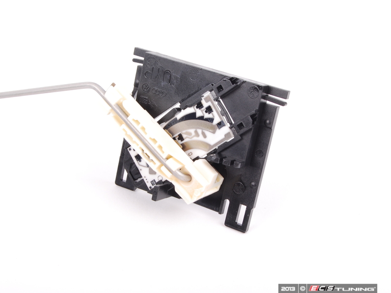

там ползунок по дорожке на плате ездит. чуть сдвинуть плату на 0,5мм и будет по свежему ездить. Или карандашем пройтись Smile
Повідомлення: #57
13-11-2013 17:39 RE: Увеличенный расход AGU
(13-11-2013 17:37)jokerr9 :  там ползунок по дорожке на плате ездит. чуть сдвинуть плату на 0,5мм и будет по свежему ездить. Или карандашем пройтись Smile
[Зображення: 371617_x800.jpg]
ну видел и вживую, ту часть которую ползунок катает? а место есть куда сдвигать Hello!

13-11-2013 17:44 RE: Увеличенный расход AGU
тогда можно попробовать подогнуть немного усики, которые ездят по дорожке
