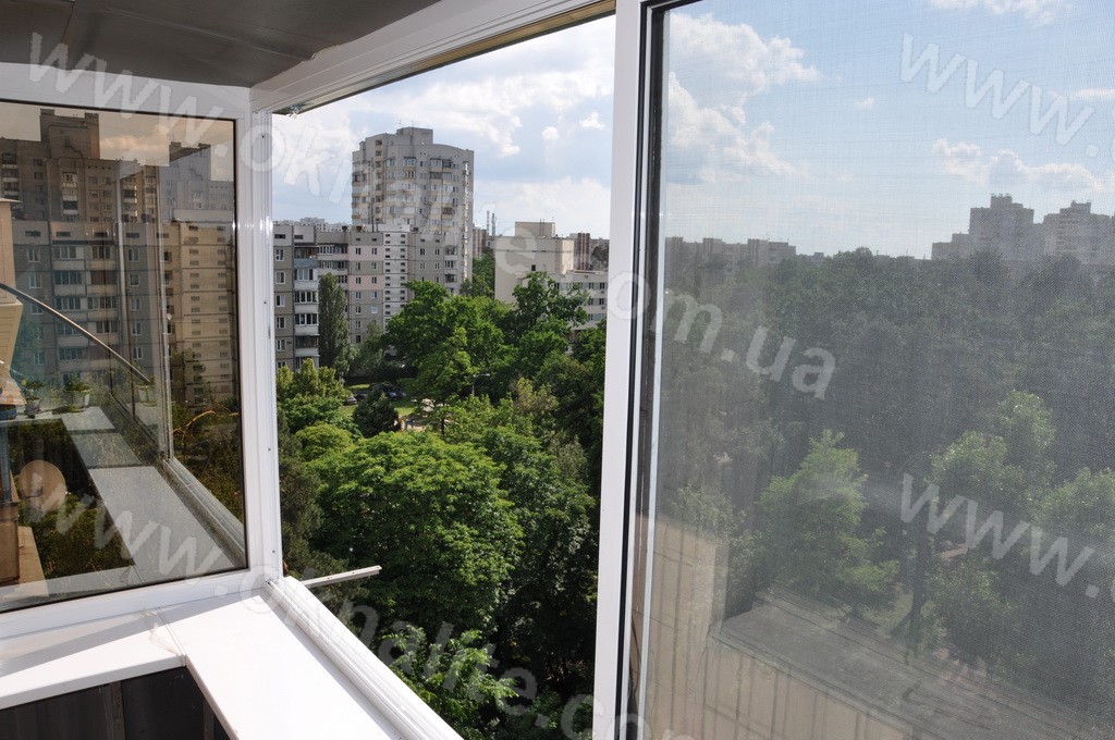

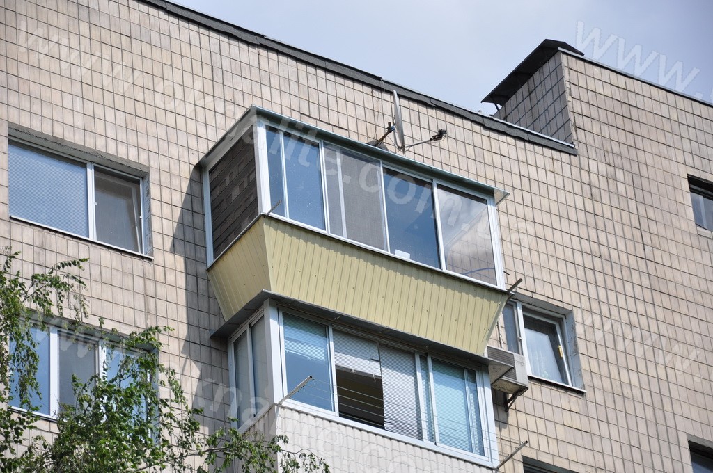

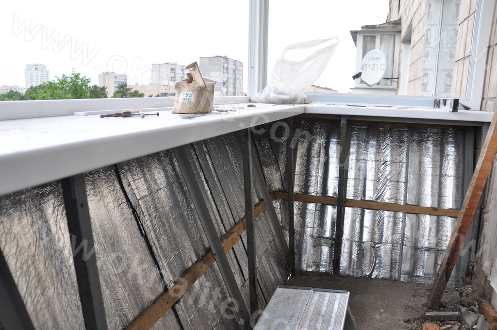

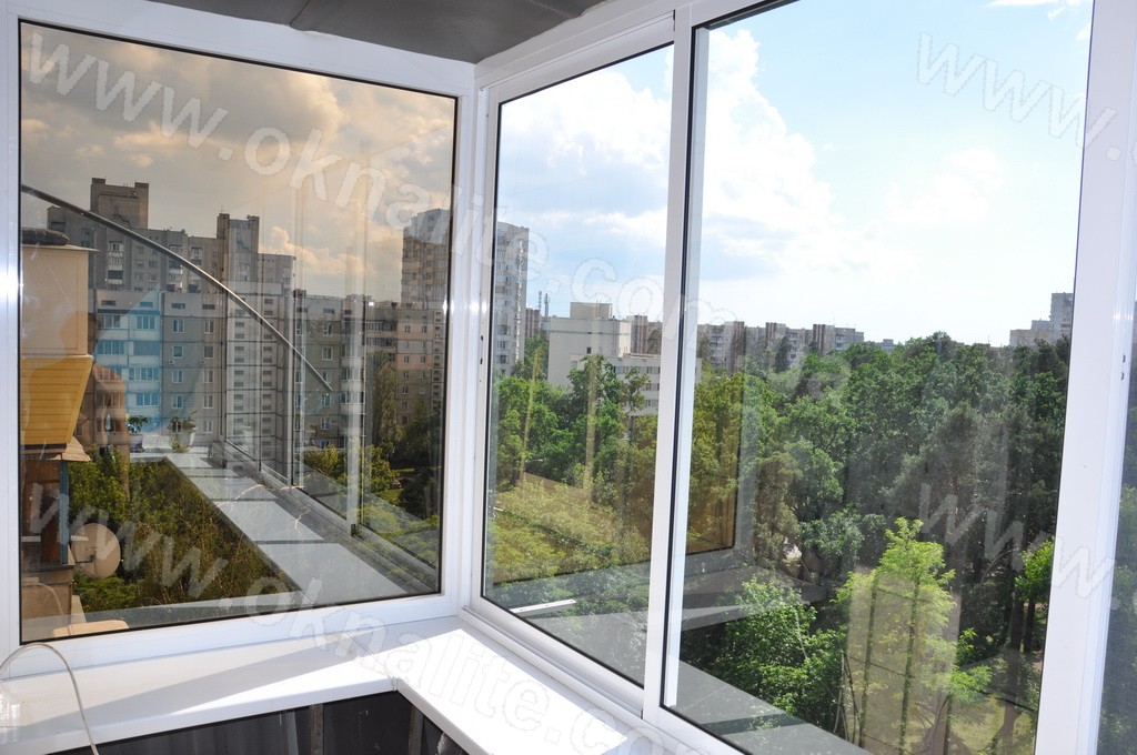

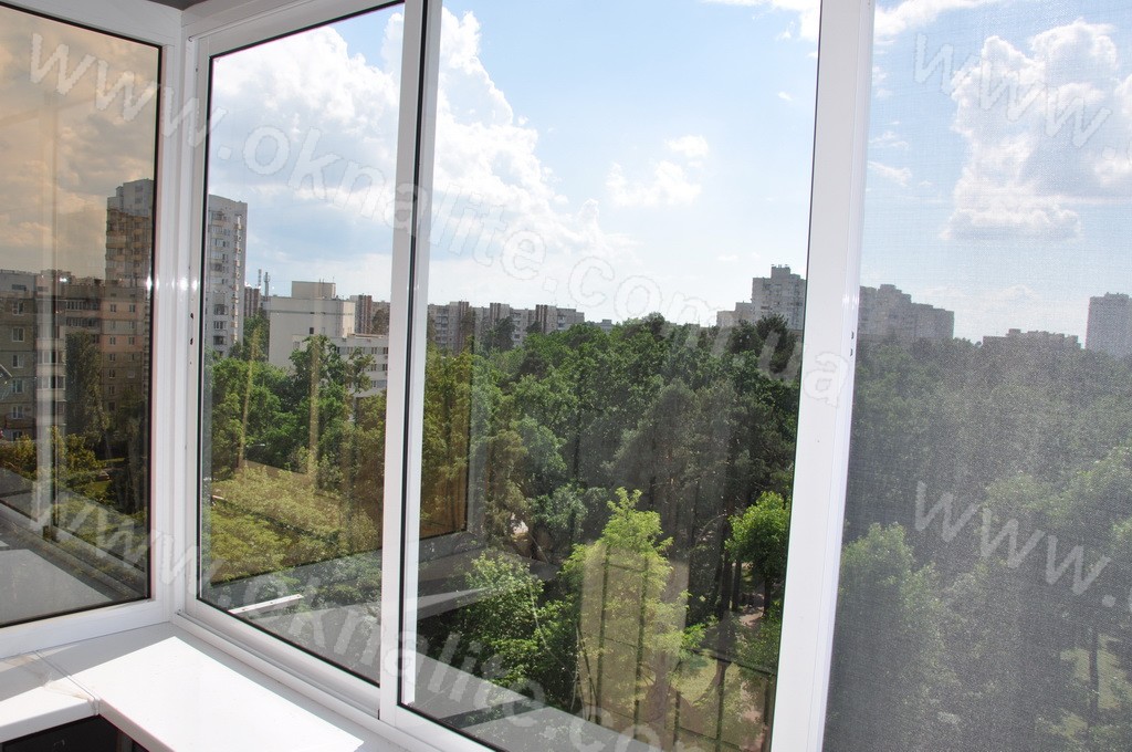

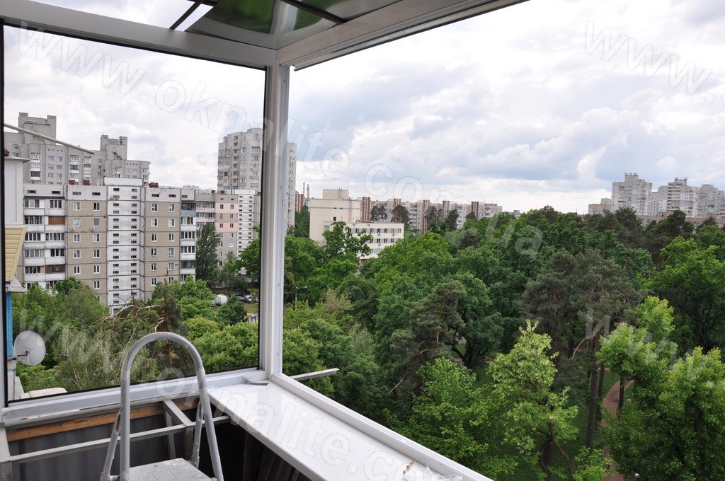

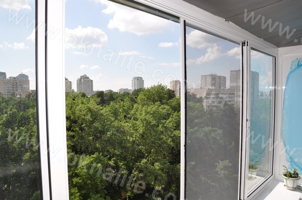

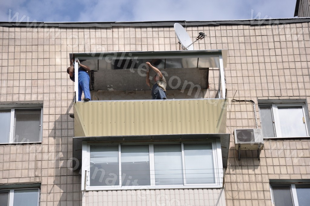

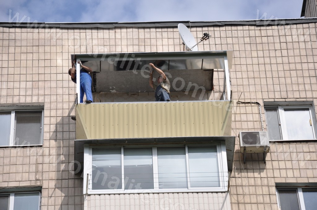

Небольшой фото отчетик, не совсем стандартного остекления раздвижного алюминиевого балкона в Киеве.
Почему нестандарт ? : В комплекс работ входит :
- Демонтаж старого Металлического балкона
- Урезка старого парапета по высоте, что б можно было опустить подоконник, и тем самым увеличить световой поток
- Сварка выноса
- Обшивка выноса и парапета профнастилом
- Шумо и выброизоляция парапета, выноса, козырька и боковой части балкона ( применялась битумная лента.....
-Установка алюминиевых раздвижных систем комбинированных с боковыми глухими частями балкона
-Установка москитной сетки которая так же как и створки двигаются по всей длине.
- Еще были выварены кронштейны с улицы для сушки белья.
Основные Плюсы такого остекления :
- Незначительная видимая часть профиля создает отличный панорамный вид.
- Увеличивает количество поступаемого света.
- Небольшой вес, нет необходимости дополнительно усиливать конструкцию.
- Экономия пространства за счет раздвижных дверей.
- Можно открыть сразу несколько створок рядом.
Основной минус :
Конструкция холодная, защищает в основном от дождя, ветра, снега.
Подробнее : http://oknalite.com.ua/produktsiya/razdv...-provedal/
Больше фоток здесь : http://oknalite.com.ua/galereya/razdvizh...i-balkony/

Rulez

(24-07-2014 13:39)Compass :  Rulez
Smile Там еще и вид с балкона прикольный.
