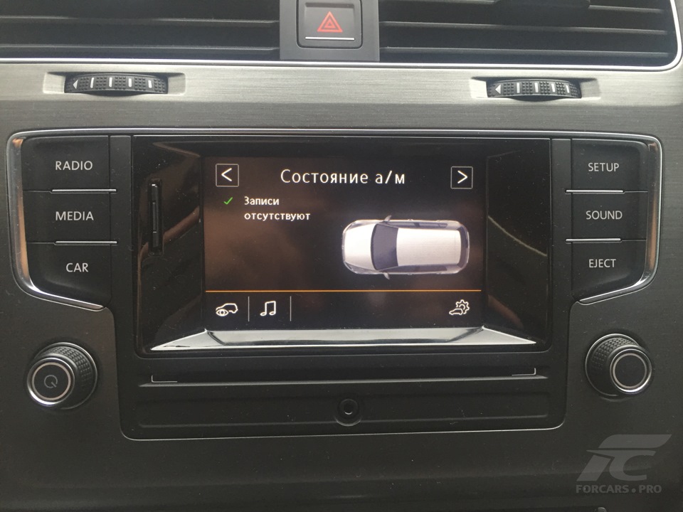

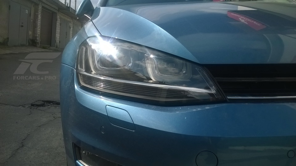

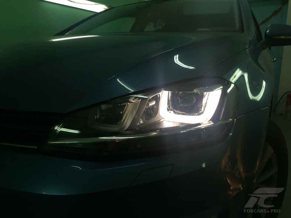

Установка оригинального биксенона в Golf VII Часть 2
Собираем все на место, проверяем и выставляем зазоры

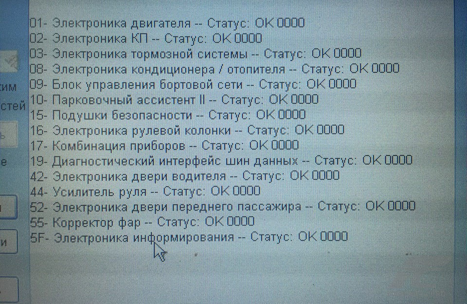

Далее пошел скучный и долгий процесс кодирования, параметрирования, снятия защиты компонентов, адаптации и т.д. Другими словами работа с ноутбуком, результат которой смотрим ниже:
Все как с завода, ни одной ошибки
P.S. Highline решетка радиатора тоже заменена, просто к моменту фотографирования еще не приехала.

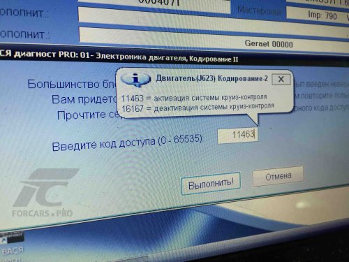

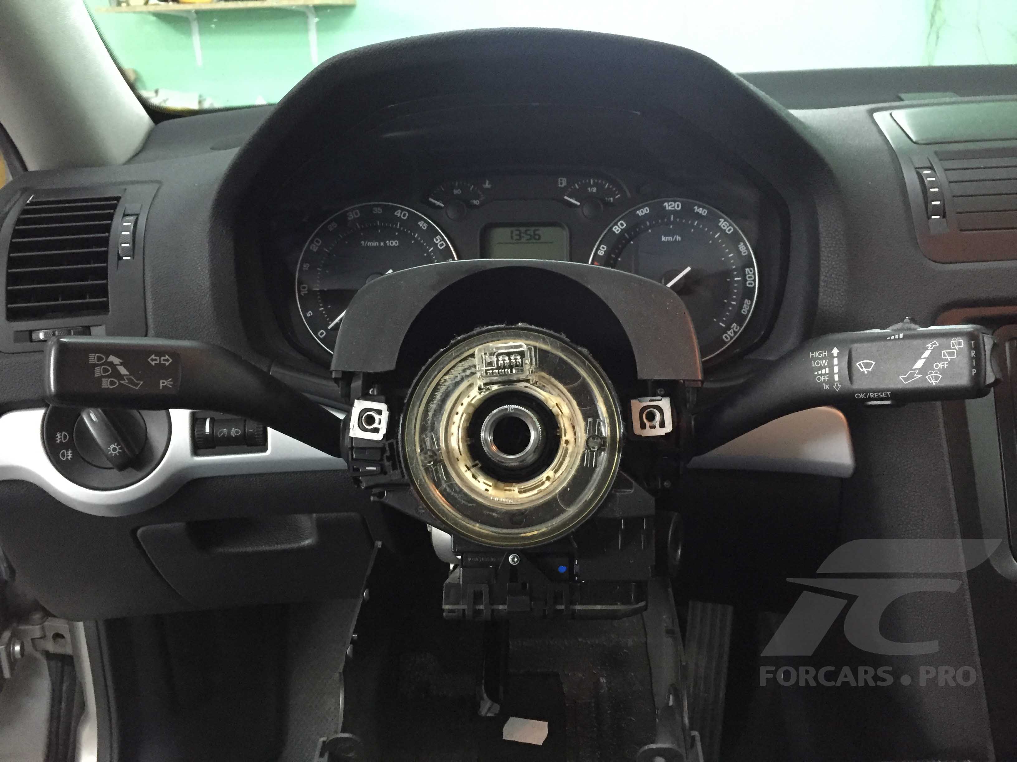

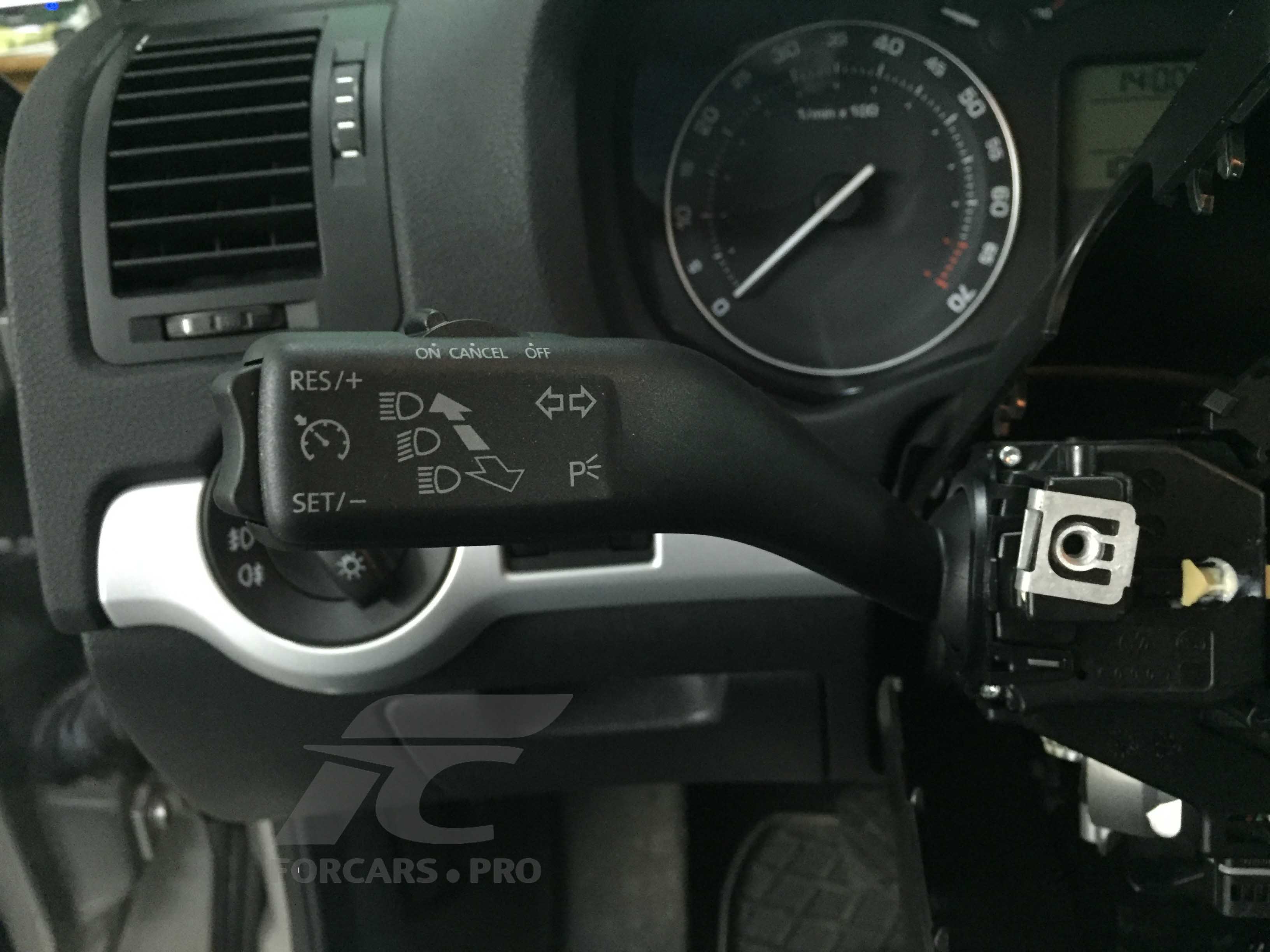

Установка круиз контроля на Skoda Octavia.
Преимущества круиз контроля всем известны. При наличии круиз контроля, Вам не придется долго держать ногу на педали газ, а на длительных поездках вещь просто незаменима. На установку нового оригинального круиз контроля приехал владелец автомобиля Skoda Octavia.
Для установки круиз контроля мы выполнили такие операции:
— демонтировали руль и кожух. Освободили доступ к старой ручке переключателя
— заменили ручку переключателя на новую, с функцией “круиз контроля”.
— Установили руль на место и прописали новую функцию в системе.

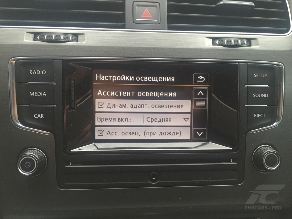

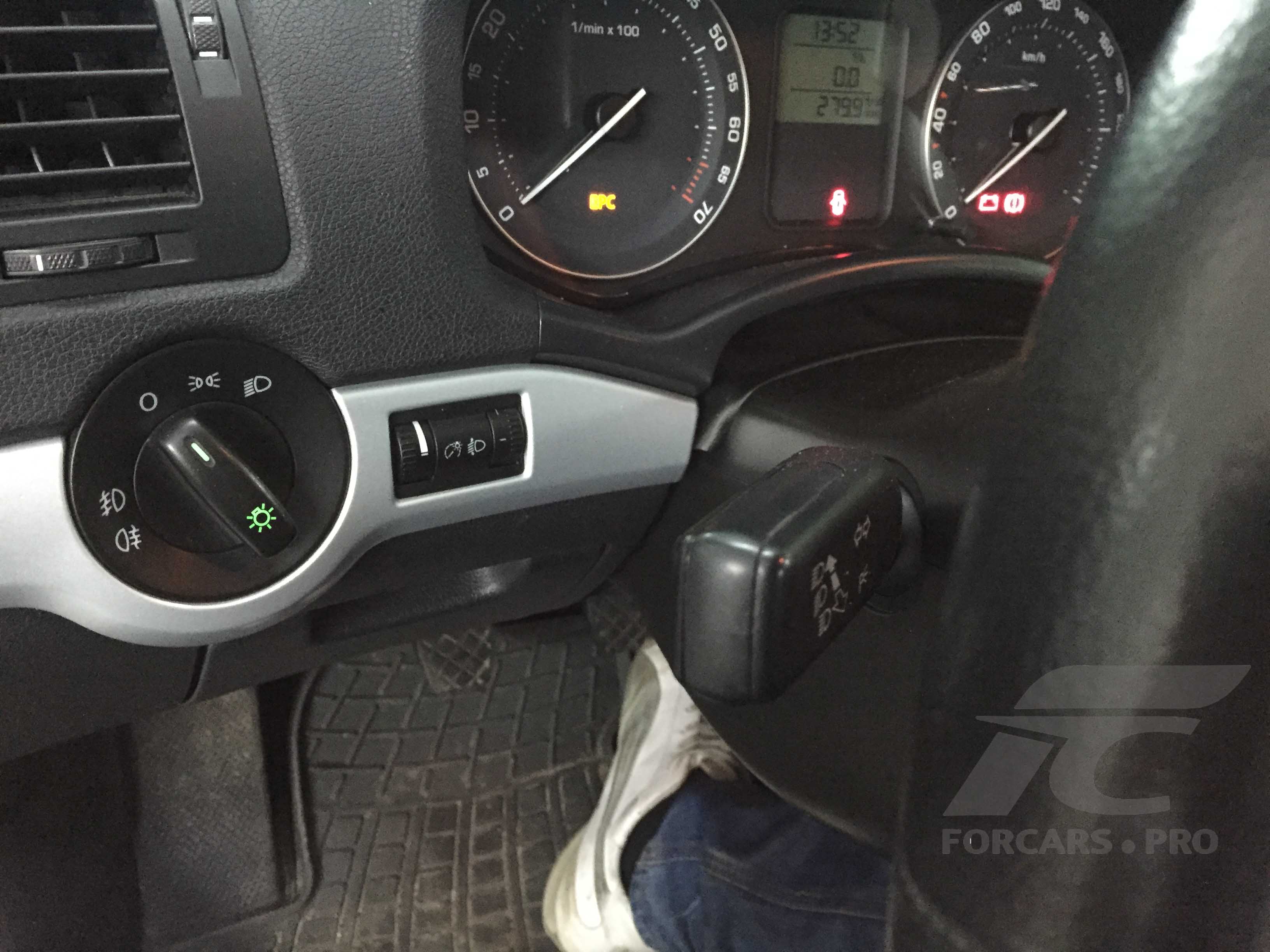

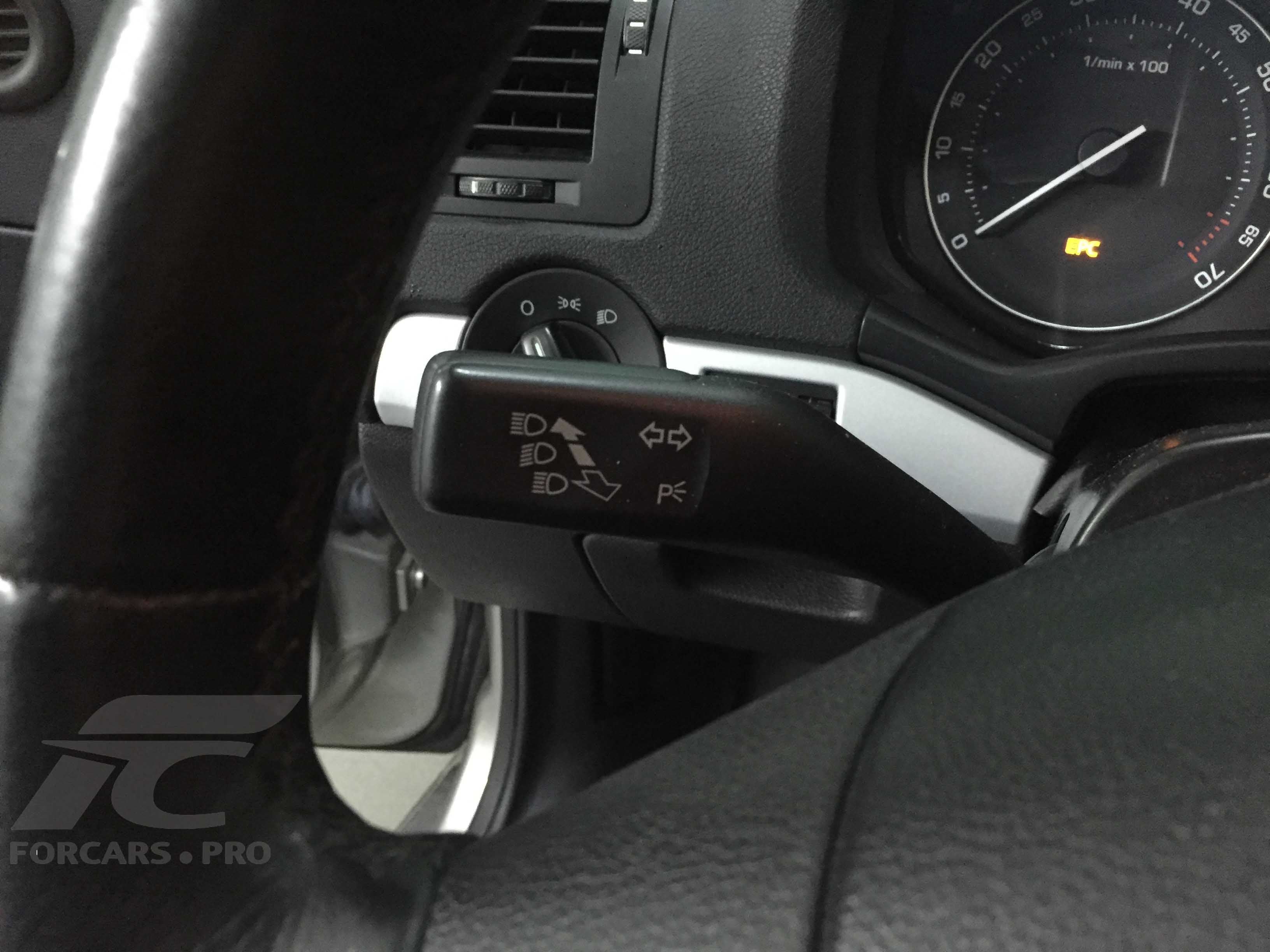

Активация датчика света в автомобиле Skoda Octavia А7.
Датчик света позволяет автоматически включатся фарам ближнего света автомобиля с наступлением сумерек или въездом автомобиля в тоннель. Мы активировали функцию в системе, подключили проводку согласно заводским схемам, а также настроили чувствительность датчика.
Детали о датчике света у нас на сайте : http://forcars.pro/267-datchik-sveta-i-dozhdya.html

Можно небольшую консультацию?
Переключатель света стоит в "авто". Если свет в движении включился автоматически, то после остановки и выключения двигателя продолжают гореть габариты, пока не вытащишь ключ из замка зажигания. Если переключатель установить в "выключено" и вернуть в "авто", габариты гаснут.
Наверное это правильно, особенно с точки зрения безопасности, но мне не очень удобно. Можно это перенастроить так, чтобы после выключения, зажигания не вытаскивая ключ, свет гас полностью и в положении переключателя "авто"?

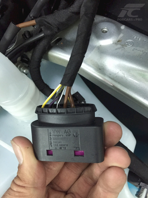

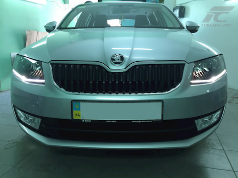

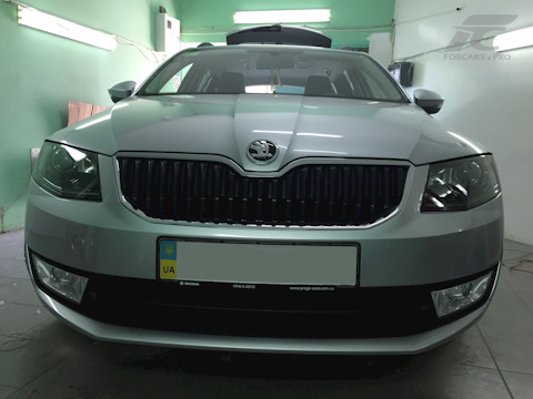

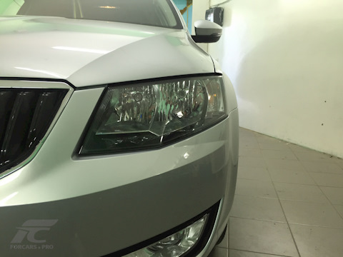

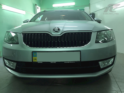

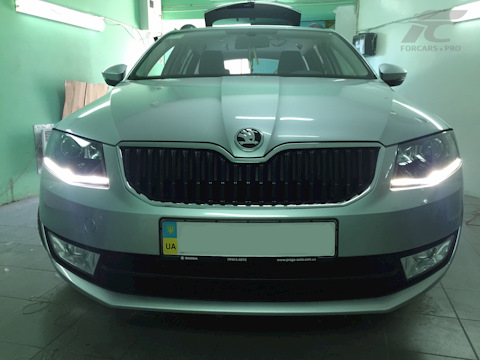

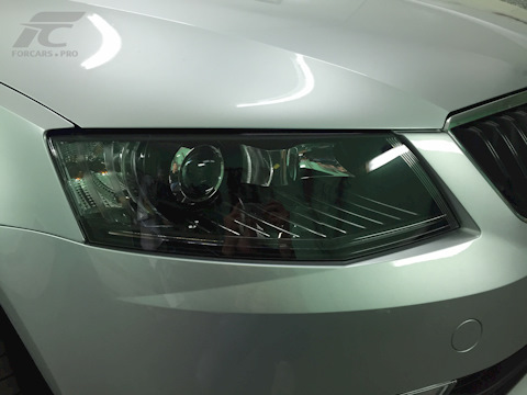

"Бюджетный" оригинальный би-ксенон на Octavia A7
Как известно, есть 2 метода замены фар головного света: с системой AFS и без нее. Первый является более дорогим (покупка фар, датчиков положения кузова, блока AFS, а в большинстве комплектаций еще и блока бортовой сети ВСМ и "гейтвея"), а второй — бюджетным (основные затраты — это покупка двух фар). Из недостатков метода #2 можно выделить неподвижность линзы ближнего света (т.е. отказ от ручного корректора).
Что характерно, мы ставим оригинальный ксенон даже на блоки бортовой сети, которые эту опцию не поддерживают. Без ошибок. Без обманок. Без паяльника и т.д.
Перейдем к практике.
Дано: свеженькая Octavia A7 MQB 2016 года, 2 новые оригинальные фары
Задача: правильно их подружить
Решение:

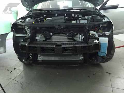

Снимаем передний бампер и делаем полную перепиновку разъемов
Естественно, не оставляем без внимания ВСМ
Собираем обратно:
Вид автомобиля меняется сразу

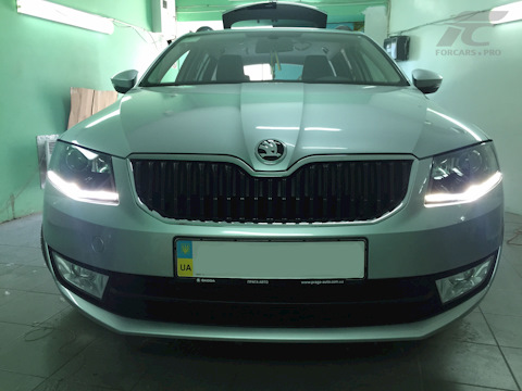

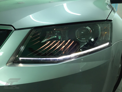

Само собой, после включения зажигания видим множество ошибок по свету и отсутствие габаритов, ДХО, дальнего света, а также мерцание ксеноновых ламп. После недолгих программных манипуляций получаем такую картину:
LED DRL (100% яркости)
LED DRL притухает на 50% и выполняет роль габарита. Плюс габаритки внутри фар
Ошибки ушли, ксенон и ДХО не мерцают
Готово. На очереди замена туманок на черные

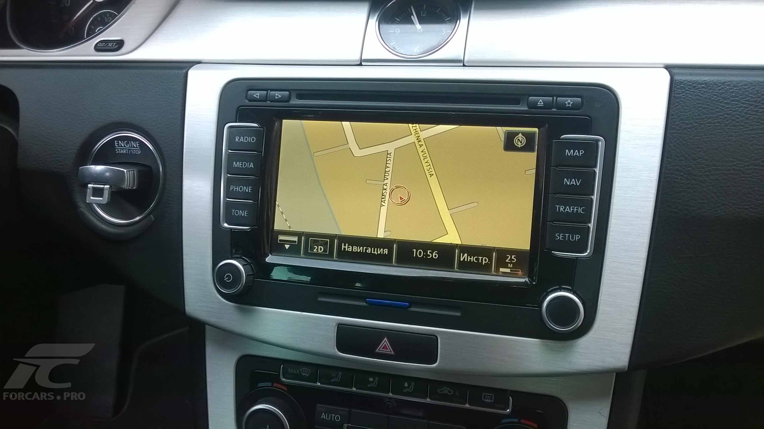

Обновление навигационных карт RNS 510 в автомобиле Volkswagen Passat B7.
Данный автомобиль приехал к нам из Европы. В автомобиле была устаревшая версия карт, а также отсутствовала карта Украины.
Выполнили обновление карт навигационной системы RNS 510 до последней версии 8350 и добавили карту Украины.
Доступны карты восточной Европы еще более детализированы, добавлены новые развязки и улицы.
