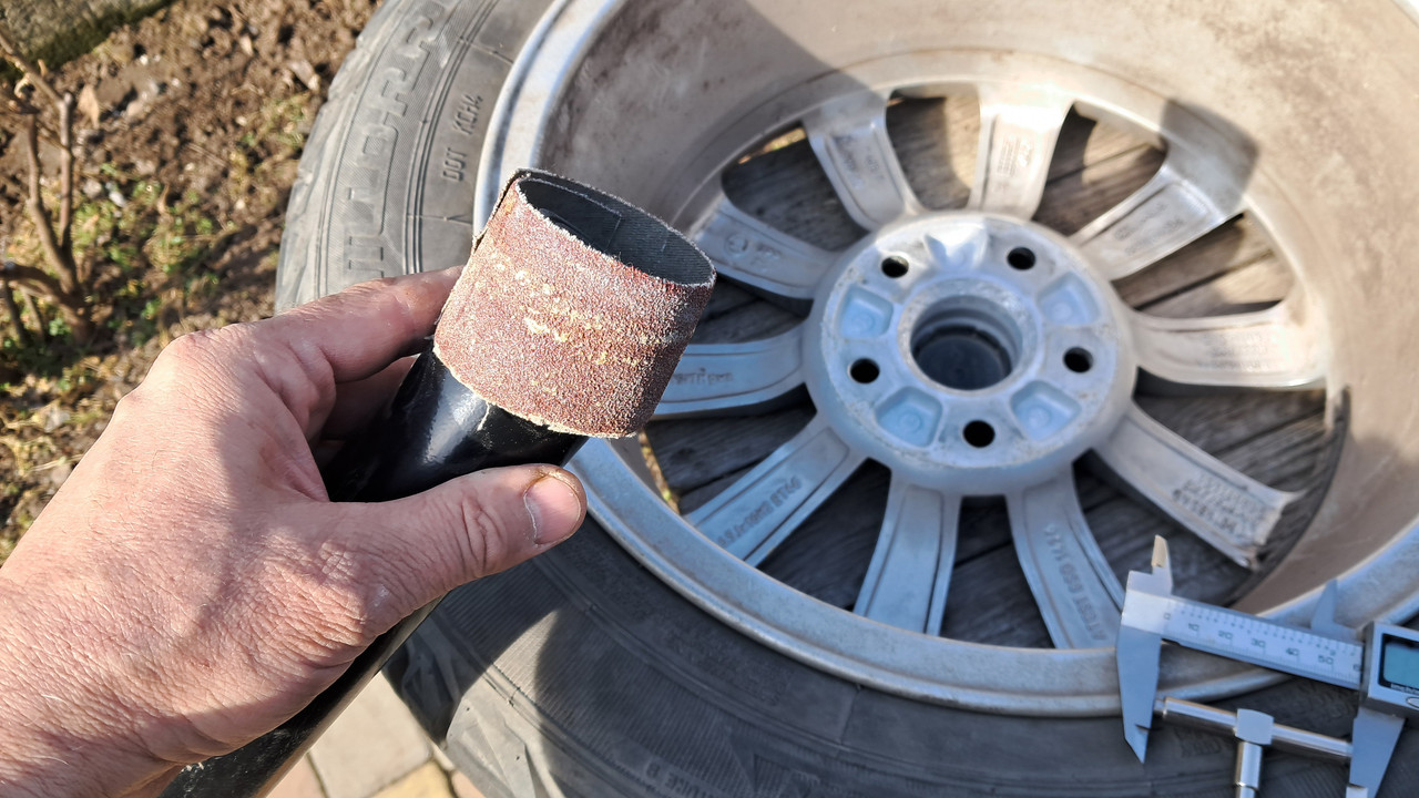

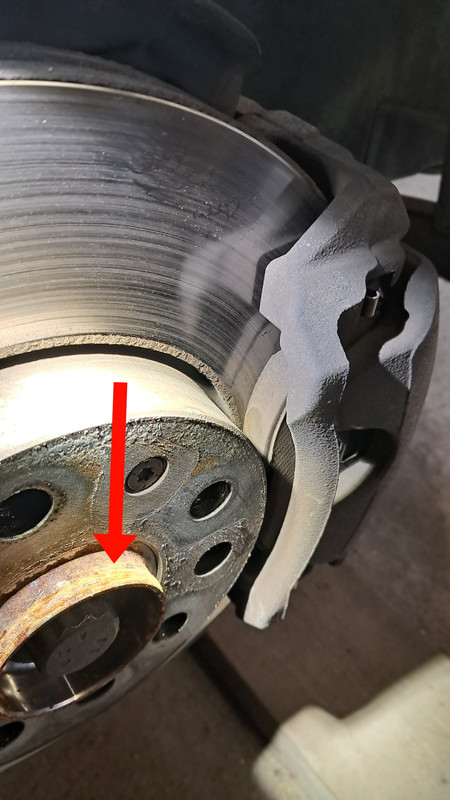

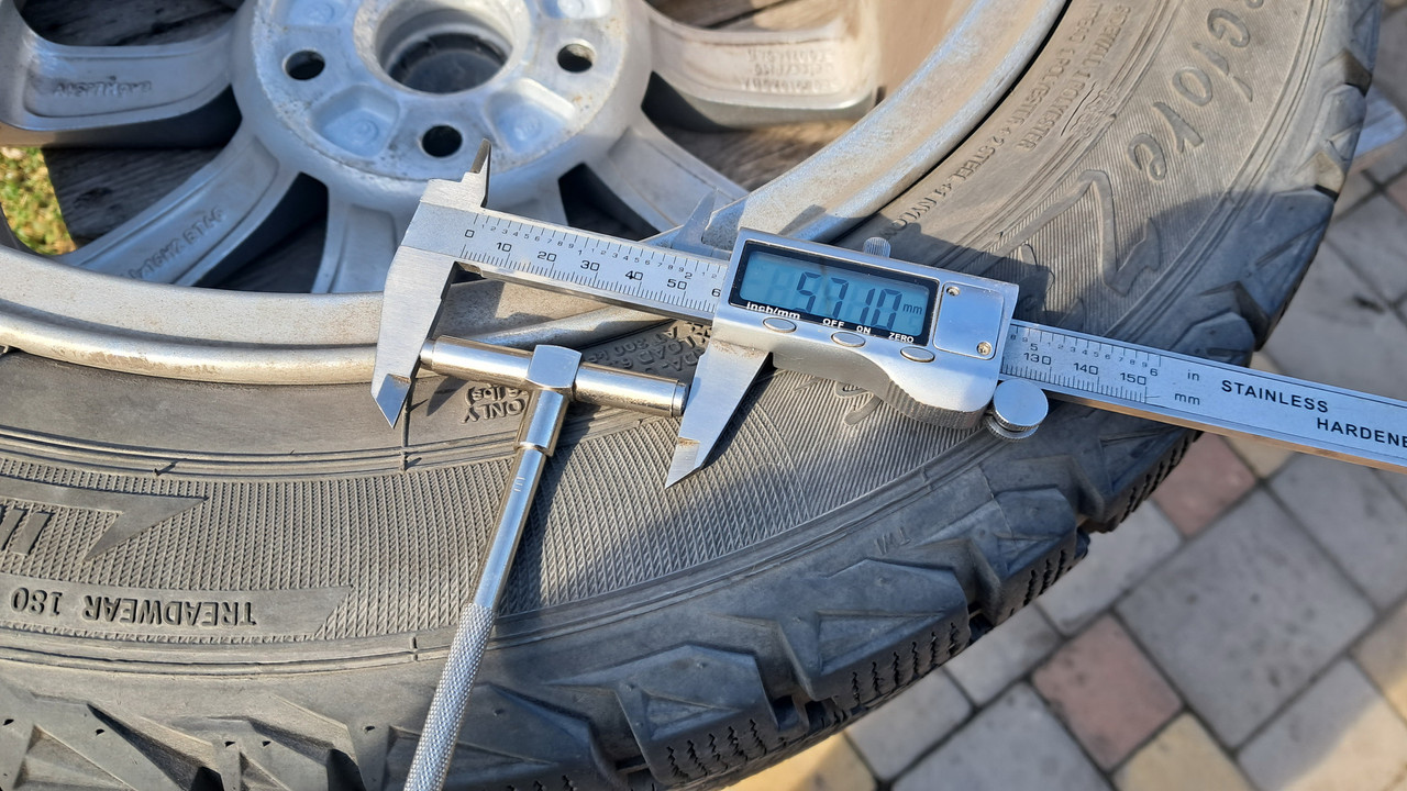

Чтобы смазывать, нужно понимать что мазать и уже потом чем. До сегодня, я был абсолютно уверен, что колесный диск центруется к оси вращения колесными болтами соответственно для этого они и имеют конусы. Я заблуждался.
Из тех. документации ВАГа, колесный диск садится на ступицу центральным отверстием (ЦО), которое его и центрует. Дальше уже колесные болты прижимают диск к ступице (привалочные поверхности). ЦО диска имеет размер 57,1 мм, соответственно посадочный диаметр ступицы 57 мм. Т.е. зазор на посадку всего 0,1 мм. !!!
Направляющая металлической ступицы коррозирует, что и приводит к "прилипанию" алюминиевого диска.
[Зображення: 20250310-171335.jpg]
[Зображення: 20250312-133322.jpg]
Т.е. если алюминиевый диск долго не снимается со ступицы, "прилипание" гарантировано (после зимних поездок, авто долго простояло в гараже).
Но это не мой случай.
В прошлом году я отдавал свои диски на порошковую покраску, и мудаки- маляра покрасили привалочные поверхности и ЦО дисков. С привалочных поверхностей я краску снял, а с ЦО не додумался.
[Зображення: 20250312-130933.jpg]
Таким образом мое ЦО получило размер 56,88 мм. Вместо зазора в одну десятку, заложенного производителем, я получил натяг больше чем в 0,1 мм !!! Пять колесных болтов сделали свое дело и без проблем натянули диск на ступицу, снять который без грубой физической силы было уже не реально.
Обработав ЦО на все дисках наждачной шкуркой, получил заветные 57,1 мм.
[Зображення: 20250312-131810.jpg]
[Зображення: 20250312-131757.jpg]

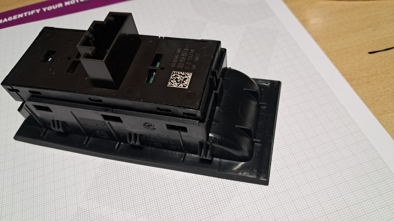

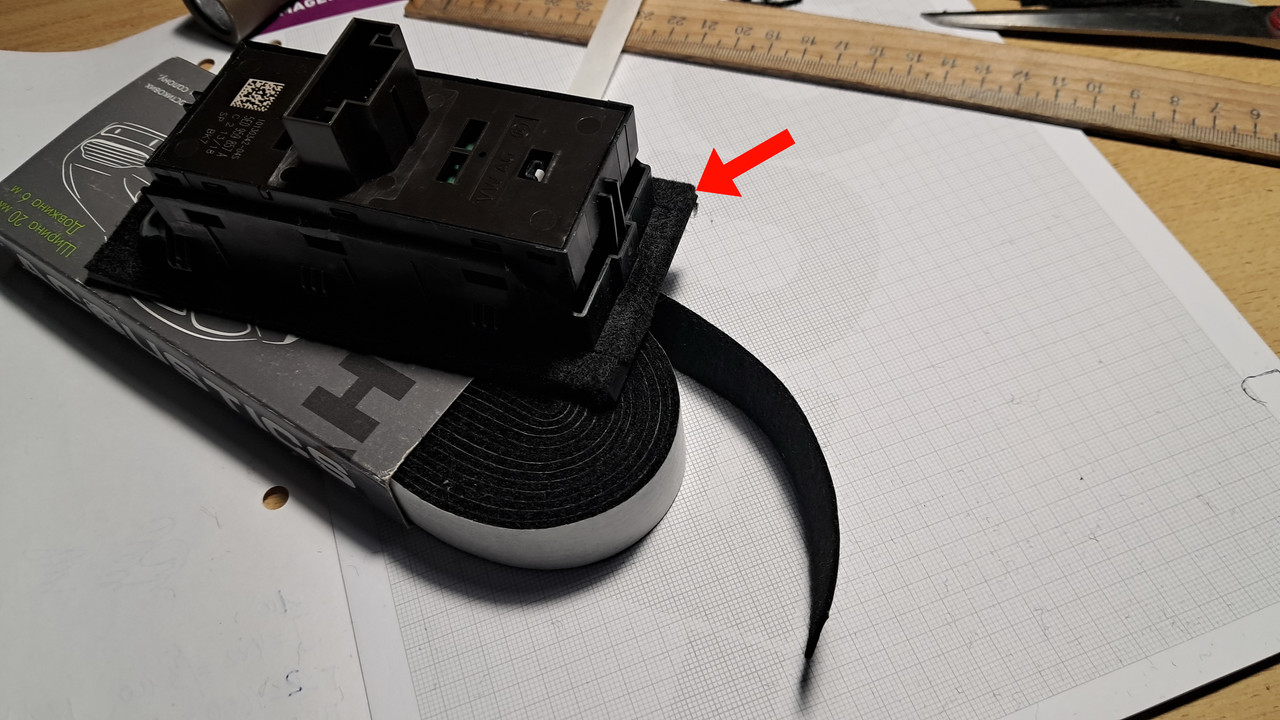

Сегодня вычислил и тут же "убил" акустического сверчка, который жил в водительской двери (думаю жил он там с первых дней сборки автомобиля).
При прослушивании музыки на желаемой громкости, никогда не получалось поставить ползунок НЧ выше средины по шкале делений, а чаще даже сильно ниже. Проблема в том, что при хорошем басе появлялся очень сильный дребезг где-то из водительской дверной карты.
Так как являюсь ярым сторонником стока, то вносить изменения в вес автомобиля в виде шумок и вибро изоляций я не хотел. То, что проблему решит простой антискрип дверной карты не верилось. Посему забил, терпел (точнее мучался) и ждал подходящего момента.
Сегодня (спустя 1,5 года после покупки авто), случайно обнаружил, что дребезжит блок управления стеклоподъёмниками.
[Зображення: 20250520-192052.jpg]
[Зображення: 20250520-192111.jpg]
[Зображення: 20250520-192839.jpg]
20 минут работы + 150 мм ленты "антискрип" делают чудеса. Даже дверную карту снимать не пришлось.
Теперь в моей музыке очень сильно добавилось басов.

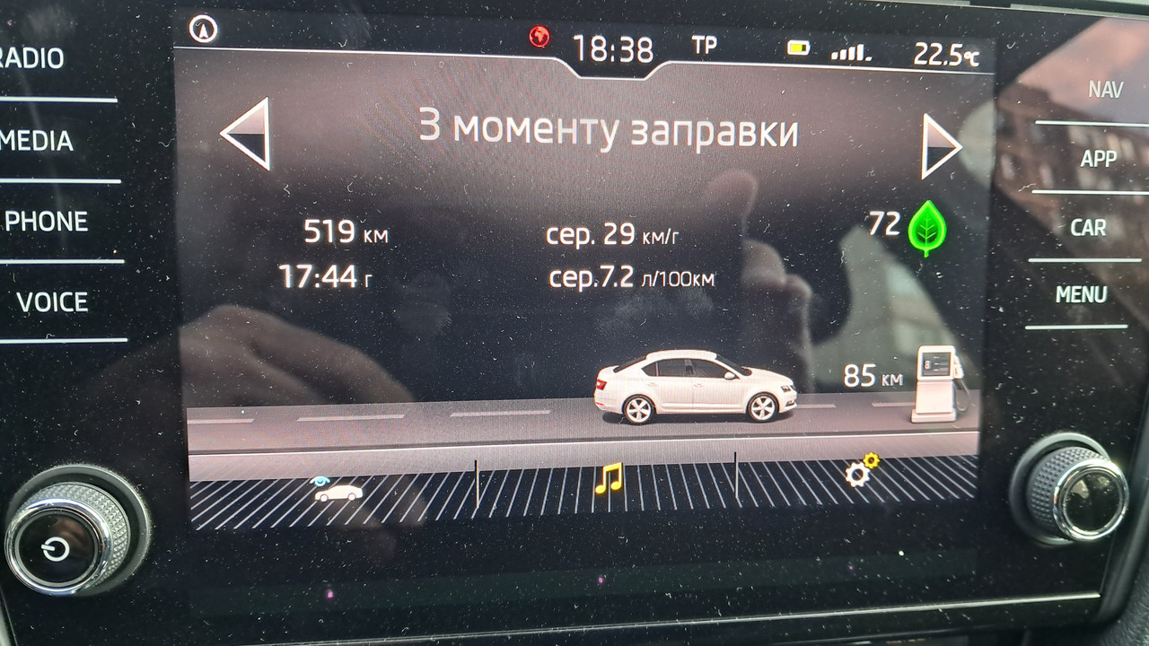

Сегодня первый раз залил этилированый 95-й бензин, перед этим выкатал остатки не этилированного предварительно сняв замеры расхода.
Кому интересно, мой расход 1,4 TSI на механике.
[Зображення: 21-05-25.jpg]
Если картина не читается, то расход 7,2 литра на 100 км с момента последней заправки (на 40 литрах бенза проехал 518 км) при средней скорости 29 км/ч.
Показания БК абсолютно совпали с моими записями. Расход 100% город, но без пробок (в Запорожье сейчас пробок не бывает).
Интересно как поведет себя этилированый 95-й.
