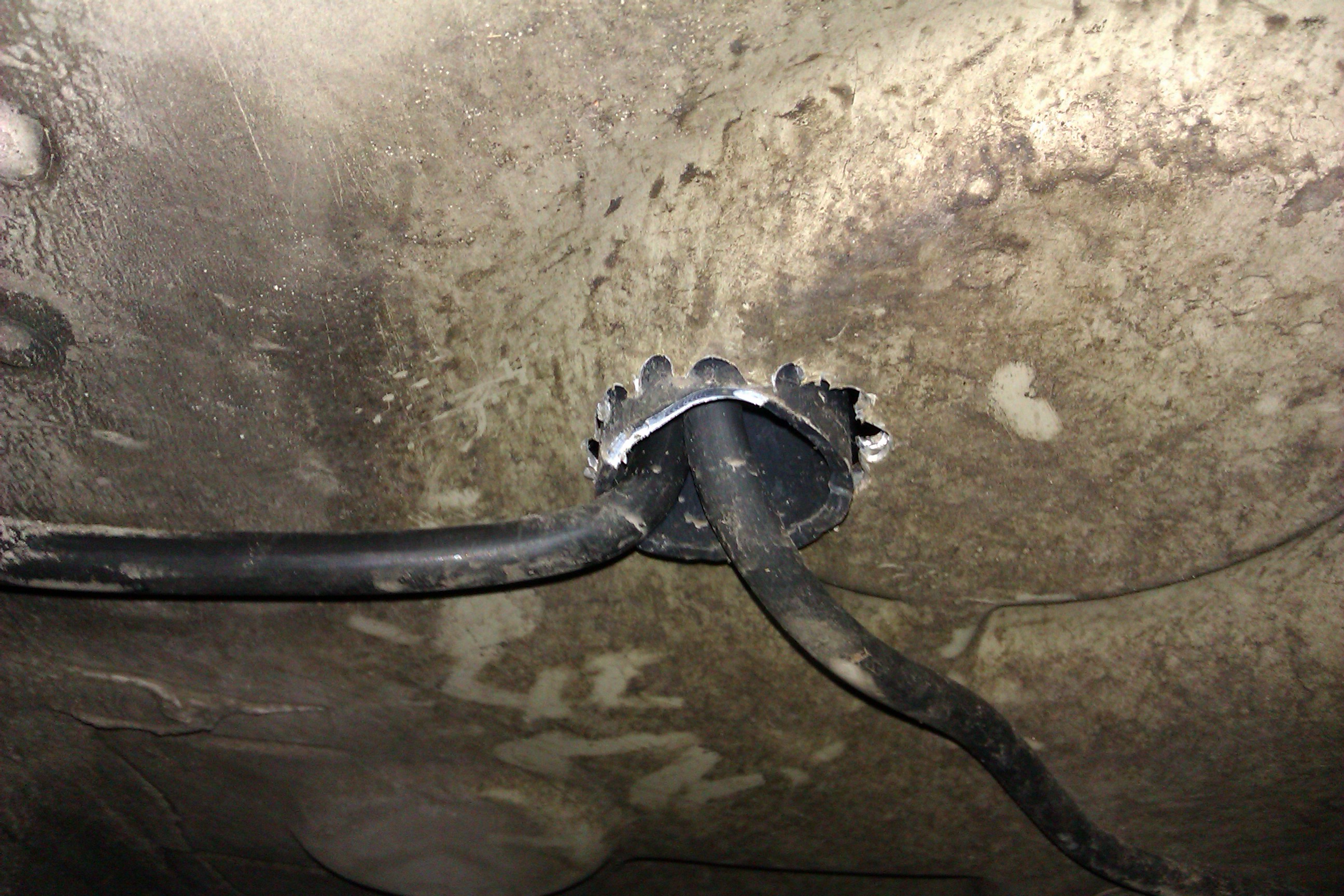

- сразу после монтажа обнаружил не совсем профессионально вырезанное отверстие для вывода трубок из бака, (зачем я четыре года пылинки со своей машины сдувал?)
[Зображення: 3caecfbae241d9a2e7347394399bd73b.jpg]

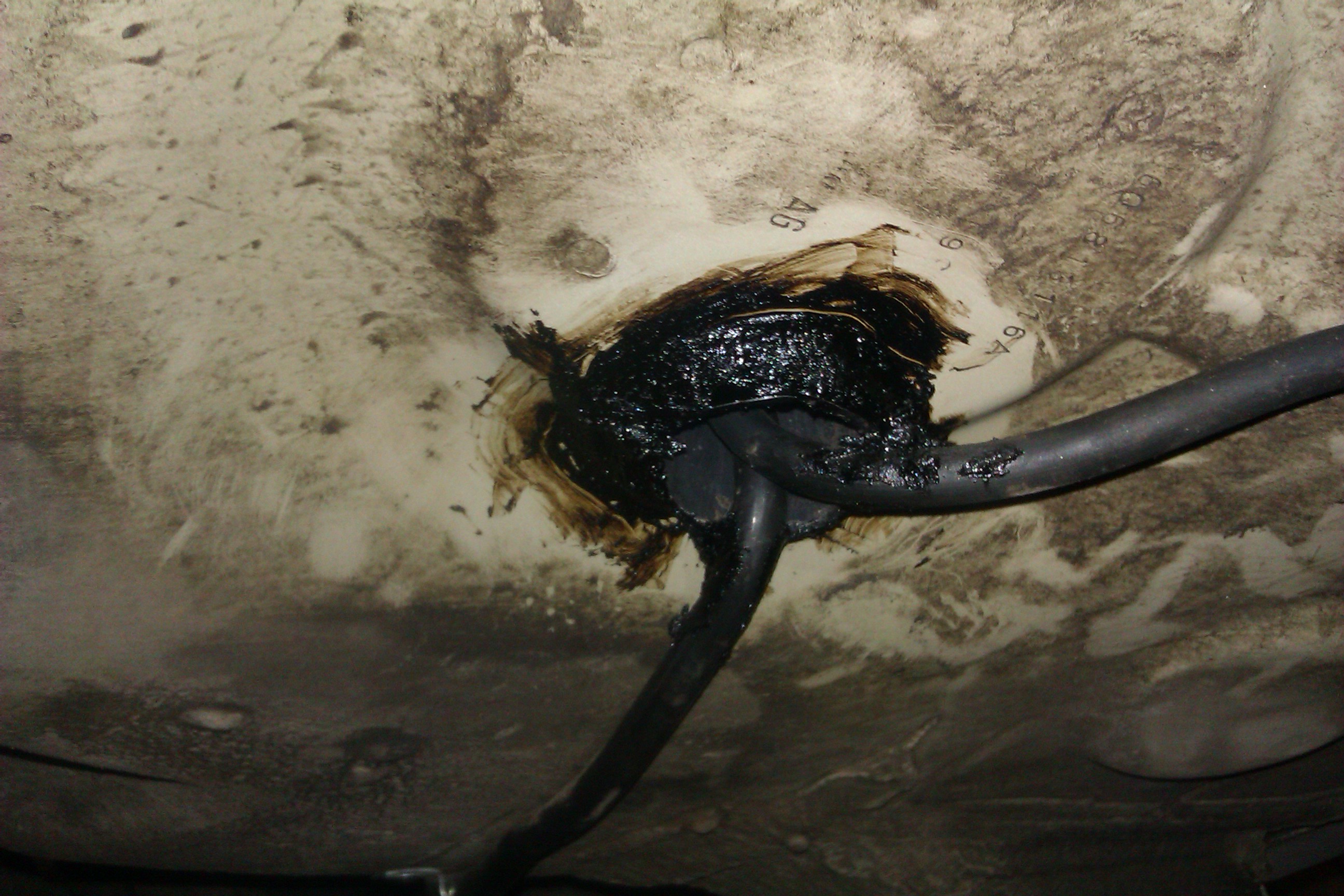

- самому пришлось замазать это место мастикой
[img][Зображення: 376552798aa8d0ec0e7f2b3699dc7a00.jpg][/img]

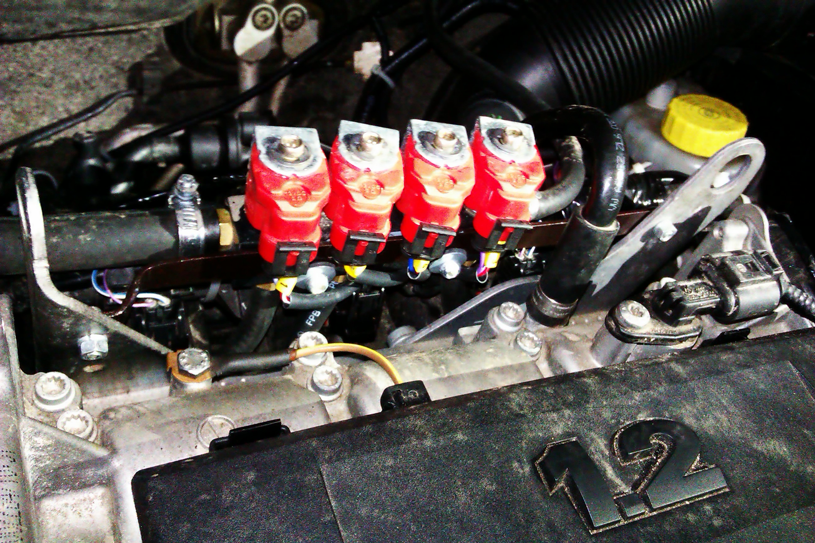

- газовые форсунки были пристёгнуты в горизонтальном положении к тонкой резиновой трубке системы охлаждения. При этом шланги от жиклёров, очень резко изгибаясь под углом в 90 градусов, были проложены к форсункам. При нагреве двигателя, трубка системы охлаждения изгибалась и форсунки отодвигались к салону, а шланги жиклёров, в местах изгиба, заметно сплющивались.
[img][Зображення: fa86e35f8d76c7f3cda3a05976022335.jpg][/img]

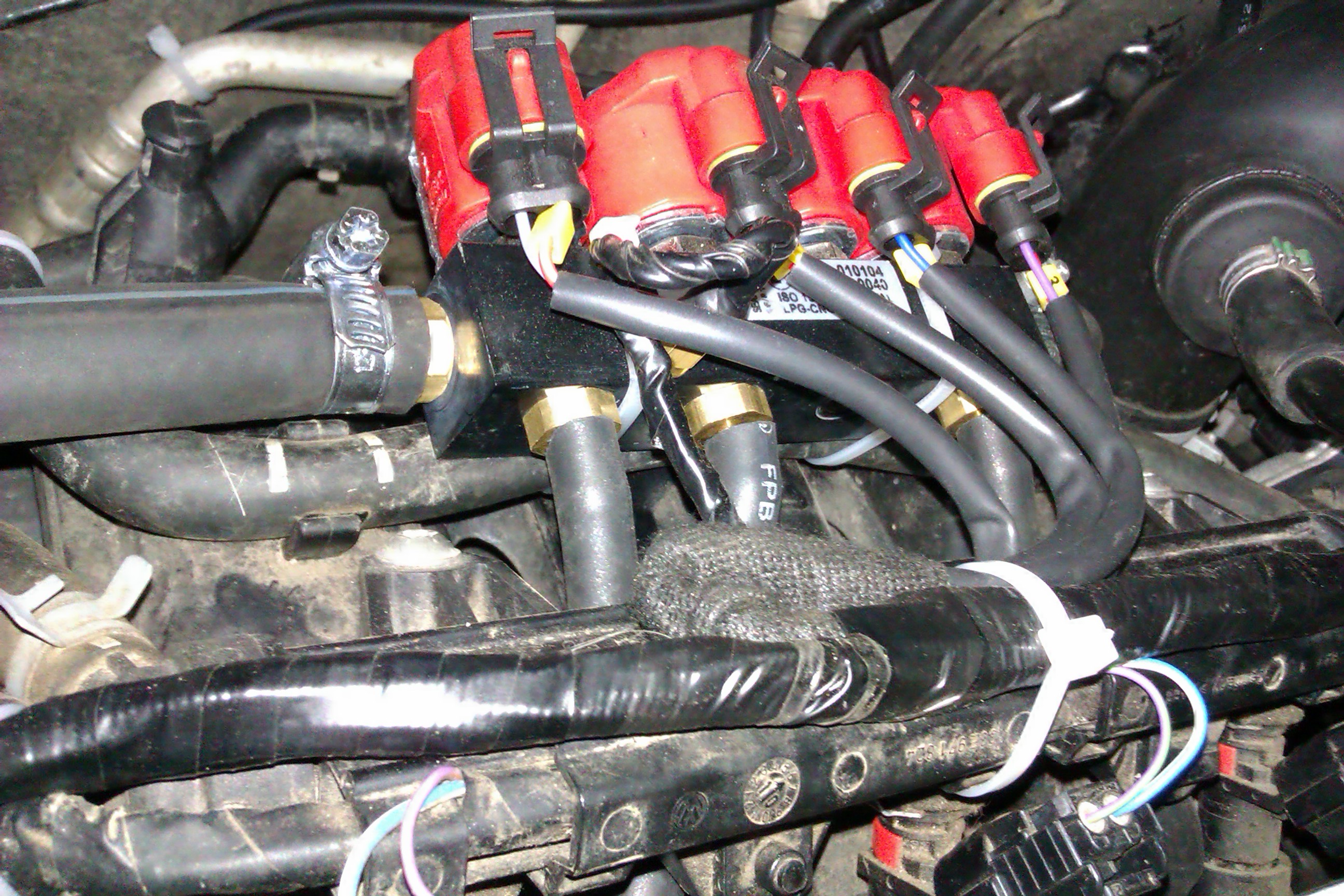

- я перенёс форсунки ближе к жиклёрам и установил их вертикально, говорят, что так они меньше изнашиваются. Длина трубок уменьшилась почти в два раза, это тоже несомненный плюс. Теперь без изгибов идут прямо к жиклёрам. Для этого изготовил пластинку и прикрутил её к «ушам» на двигателе, за которые его вынимают из автомобиля. К пластинке закрепил форсунки.
[img][Зображення: 9c73d01a57d8a0dd6465108c8b36a213.jpg][/img]
