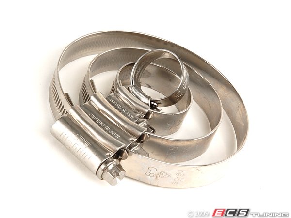

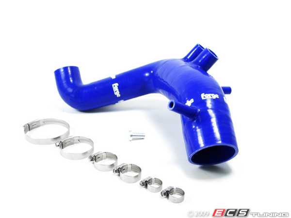

(15-09-2011 08:37)automan001 :  силиконовый патрубок Forge (FMGOLFIND)
Тоже купил себе такой патрубок, но еще не поставил.
Как его надежно закрепить на входе в турбину, затянуть обычным хомутом достаточно?

Повідомлення: #133
15-09-2011 13:09 RE: AGU + k03s
(15-09-2011 12:56)DEM :
Вполне.Хороший хомут типа "Norma",даже просто червячный(не силовой) всё удержит.

В комплекте были хомуты, похожи на Norma. Любые прилично выглядящие хомуты сойдут.
[Зображення: 40070_x600.jpg]
и еще такая заглушка пригодилась, т.к. для AGU один выход лишний оказался
[Зображення: 40222_x600.jpg]

А какая в диаметре эта заглушка?

(15-09-2011 14:47)kpo^uk :  А какая в диаметре эта заглушка?
если эта заглушка в корову впускную то либо на дырку для рециркуляции либо на байпас получаеться...
Небольшая (8-10мм), диаметр чуть больше чем у штуцера N75
P.S (21:56)
Осмотрел в деталях как все подключено. На корове 5 доек для:
- перепускного клапана
- редукционного клапана ВКГ
- выхода адсорбера (уже со штуцером возле входа в компрессор)
- N75
- получается для AGU одна лишняя (внизу слева, ближняя к расходомеру)
[Зображення: 24522_x600.jpg]
