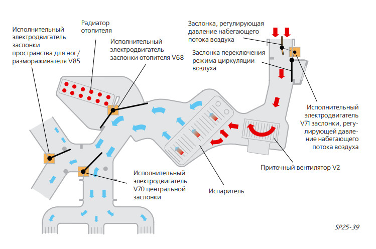

[Зображення: Climate.jpg]
Заслонку рециркуляции прикрыли? Это значит что нет притока воздуха снаружи, а печка радиатора это что по вашему, не то ли что на схеме выше именуется "радиатор отопителя"? Так он внутри Smile
Продолжаем ставить опыты - ездим на закрытой заслонке рециркуляции. Только она при каждом выключении зажигания и вынимании ключа по умолчанию становится открытой, перед каждым заводом двигателя надо обращать внимание на панель климата. Можно так же играться с температурами. Если запах больше беспокоить не будет - значит тянет снаружи. Если будет беспокоить - значит чтото воняет внутри.
Вот на всякий случай ссыль на весь SSP

(16-10-2019 12:18)AlteaXL :  [Зображення: Climate.jpg]
https://cloud.mail.ru/public/MiqM/pc72cJ8vw
Спасибо за помощь.
На закрытой заслонке (рециркуляции внутри) ничего не воняет на любой температуре холод-тепло. Если проехать км 5 на закрытой и потом открыть, так же ничего не воняет. Но стоит начать движение с открытой есть запах. Тянет из вне. Думал уже разбирать торпедо и смотреть печку радиатора но последние манипуляции с заслонкой отсеяли вариант с радиатором печки. Начитался, что может давать запах катализатор но не пойму каким боком. Гофра целая. Утром с выхлопной трубы вони нет, обычный запах отработанных газов, запах совсем не тот. Читал на предмет ошибок, ошибок нет вообще.
Как вариант турбина, адсорбер могут давать запах?
